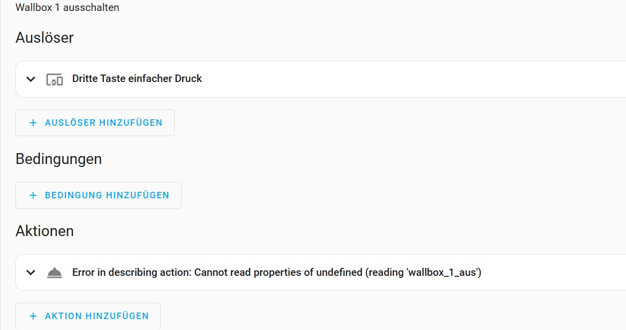

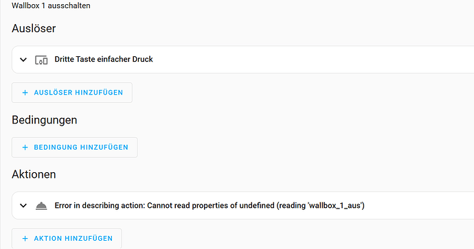

leider bekomme ich einen weiteren Fehler sobald ich die Automation auslöse
Diesen kann ich dann wieder lösen, aber beim nächsten antriggern kommt dieser wieder.
anbei die 2 yaml

habe es nun zum laufen bekommen. Es war so wie haemmerl beschrieben hatte.
Die shell_command Anweisung muss in die configuration.yaml eingetragen werden, dann muss aber der HA neu durchgestartet werden, erst dann konnte ich die Automatisationen fehlerfrei anlegen
