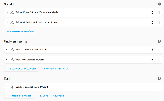

Auslöser ist ja nur der Balkonsensor. Erst wenn der geschlossen wird und das Fenster schon geschlossen ist, wird die Automatisierung ausgelöst.
Ist das dein Ziel?
Hier ein Beispiel, für zwei Sensoren.
Nur wenn der eine AN ist und der andere auch auf AN wechselt, geht das Licht an:
PS: Zum Ausschalten habe ich eine zweite Automatisierung.
