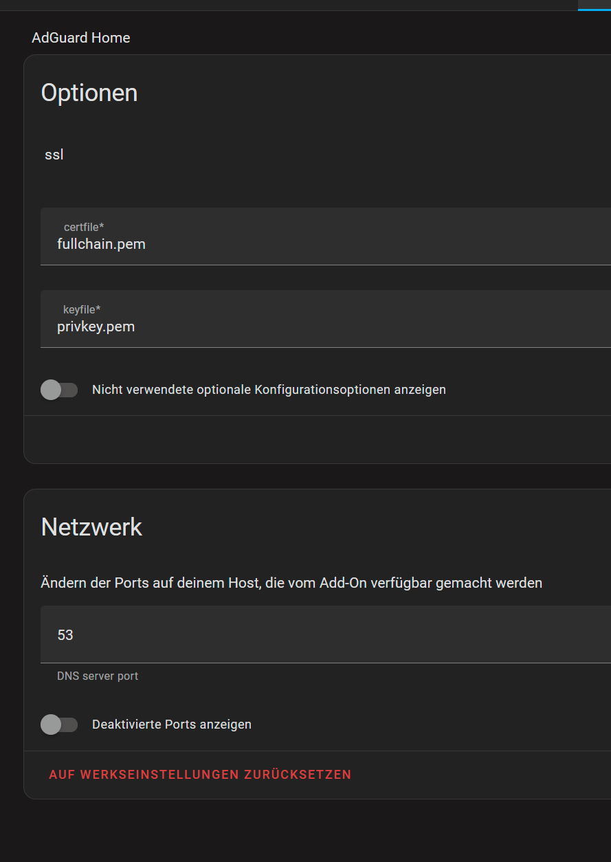

Ich versuche verzweifelt adguard in HA das auf proxmox läuft an den start zu bekommen. Alles nach Anleitung installiert. Bei adguard wird aber kein Client angezeigt und es passiert auch sonnst nichts. Ich vermute das der Port nicht freigeschaltet ist, habe aber keinen Plan wo das gehen könnte. Hat jemand eine Idee dazu?
In der Konfiguration des Add-Ons hast du schon geschaut?
ja, das sieht bei mir genauso aus.
