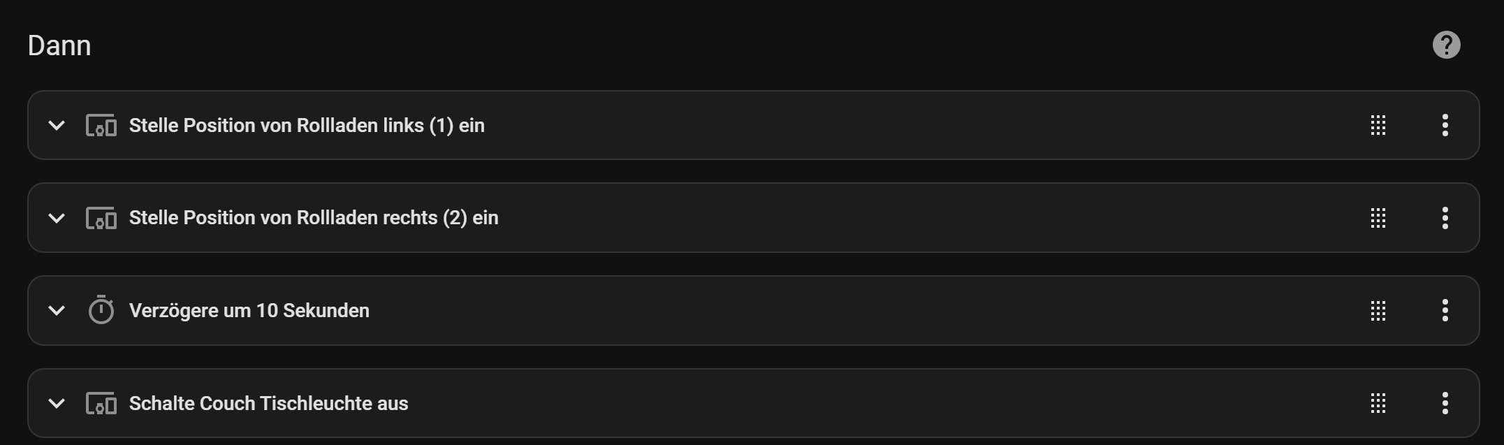

Jetzt aber mal meine Fragen als HA-Anfänger:
  1. Bin ich richtig, dass der input_boolean Helfer ein Toggle Schalter ist? Kann ich den Schalter automatisch wieder auf ‘aus’ stellen lassen, ohne (!) dass die Jalousien z.B. wieder runterfahren?
    Ich stelle mir das so vor: a) Ich drücke den Moin! Button b) die Jalousien öffnen sich c) die Leuchte geht an und d) der Button ändert seinen Status auf off. Kann der Button nach dem Drücken +10sec (oder so) seinen Status wieder auf ‘off’ ändern?
  2. Den Helper habe ich erstellt und mit einem Button ins Dashboard geholt. Die beiden Automationen sind erstellt und die Sache funktioniert soweit. Wie kann ich sagen: Schalte die Leuchte XY für 30min ein.
  3. …oder wie kann ich sagen, schalte die Leuchte nur ein, wenn es draußen ‘hell’ ist. Hell ist es z.B. 15 Minuten vor Sonnenaufgang
Christian
Edit:
Habs gelöst bekommen !!! Ist ja sau-einfach. Genauso kann ich ja den Status des Buttons zurücksetzen.
