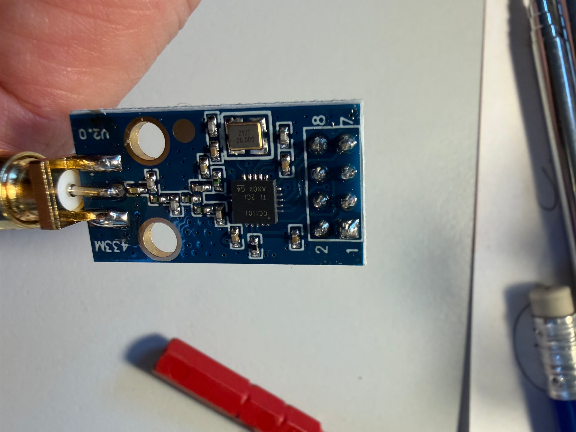

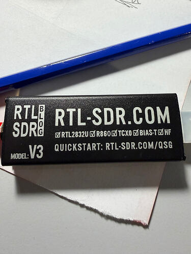

Hat jemand schon mal eine Rollosteuerung von Gumax (433 MHz) über ESPHome oder auch anders mit Homeassistant verbunden. Mit einem
RTL/SDR und einem ESP32 mit C1101 habe ich schon ein paar Stunden vergeblich experimentiert. Die empfangenen Codes von der Fernbedienung und vom ESP32 sehen gleich aus. Auch Frequenzen sehen passend aus. Vielleicht hat jemand eine Idee oder Tip, worauf man noch achten sollte oder wo es Fallstricke gibt.
