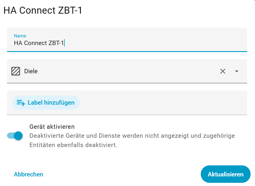

Wenn ich hier auf “Geräteeinstellungen öffnen” gehe, um das Gerät (also die Gruppe) auf “Küche” umzustellen, sieht das folgende Fenster so aus:

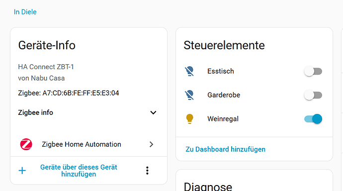

Ich weise den neuen Bereiche also nicht nur der Gruppe zu, sondern dem ganzen ZBT-1. Dem sind die Gruppen als Steuerelemente zugeordnet.
Ist hier irgendwas schief gelaufen (vielleicht bei der Migration) oder muss ich das so hinnehmen?
Moin kenne mich jetzt nicht so mit ZHA aus aber was ist wen du das deaktivierst:
grafik
Dann müsstest du doch einen separaten Bereich einstellen können oder nicht?
Oh Gott! :flushed_face:
Die Lösung war ja nun geradezu beschämend einfach! Danke!
