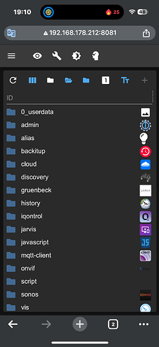

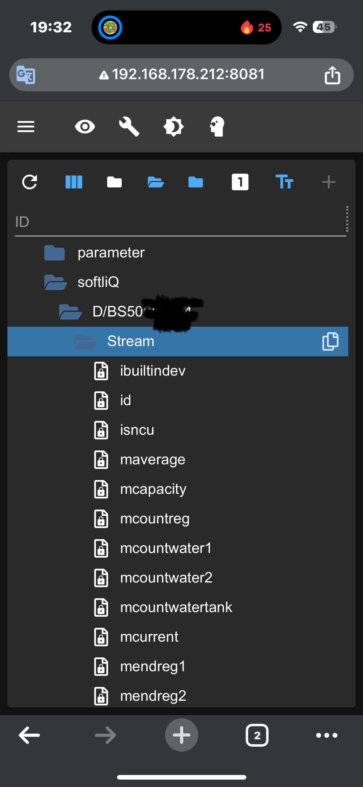

Im IO-Broker unter Adapter muss der „MQTT-Client“ installiert werden NICHT DER BROKER!!! Unter Instanzen wird der MQTT-Client über den „Schraubenschlüssel“ konfiguriert, hier wird die IP-Adresse des MQTT-Brokers unter Home-Assistant zb. 192.168.178.103 sowie der angelegte Benutzer mit Passwort eingetragen.

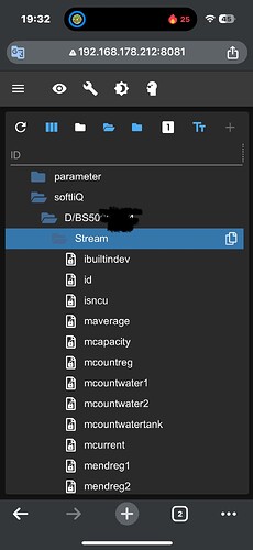

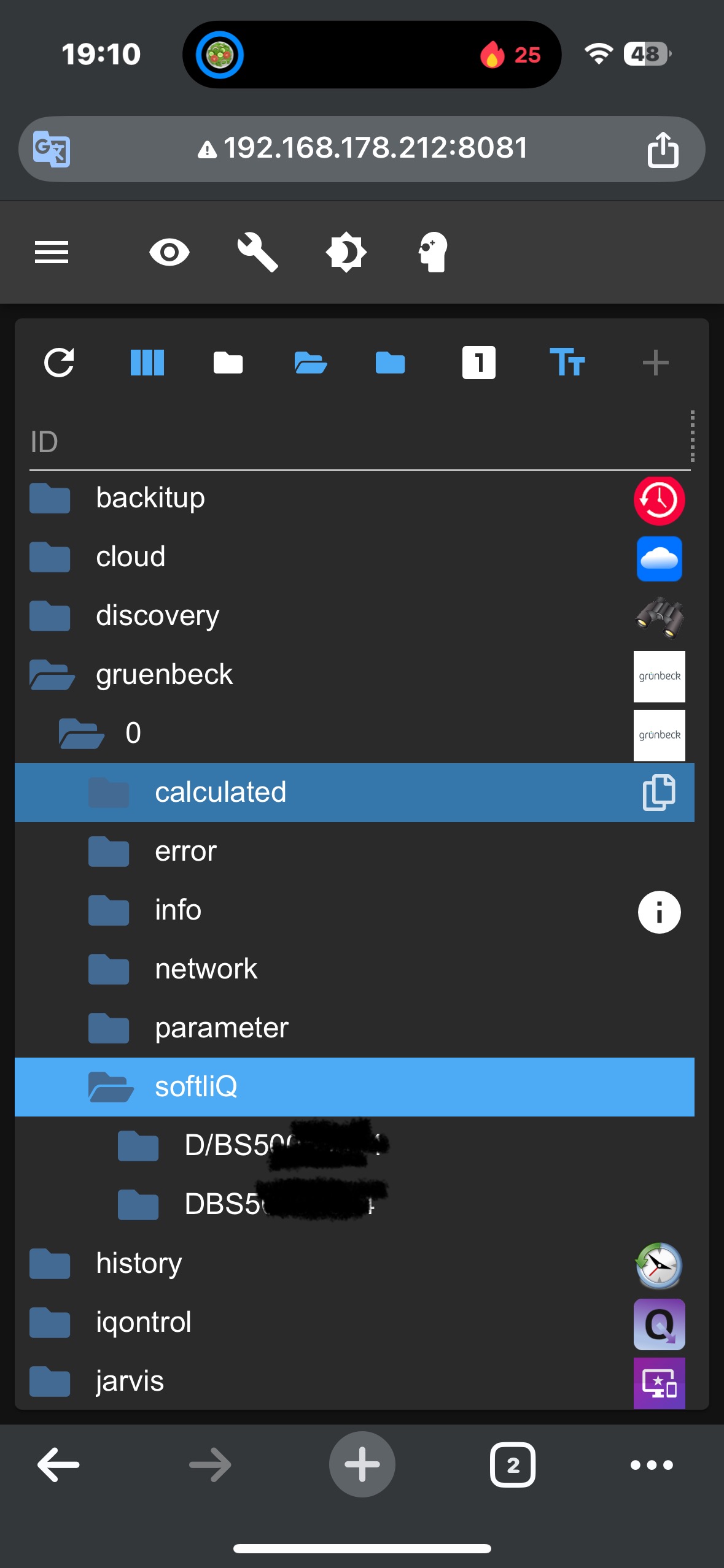

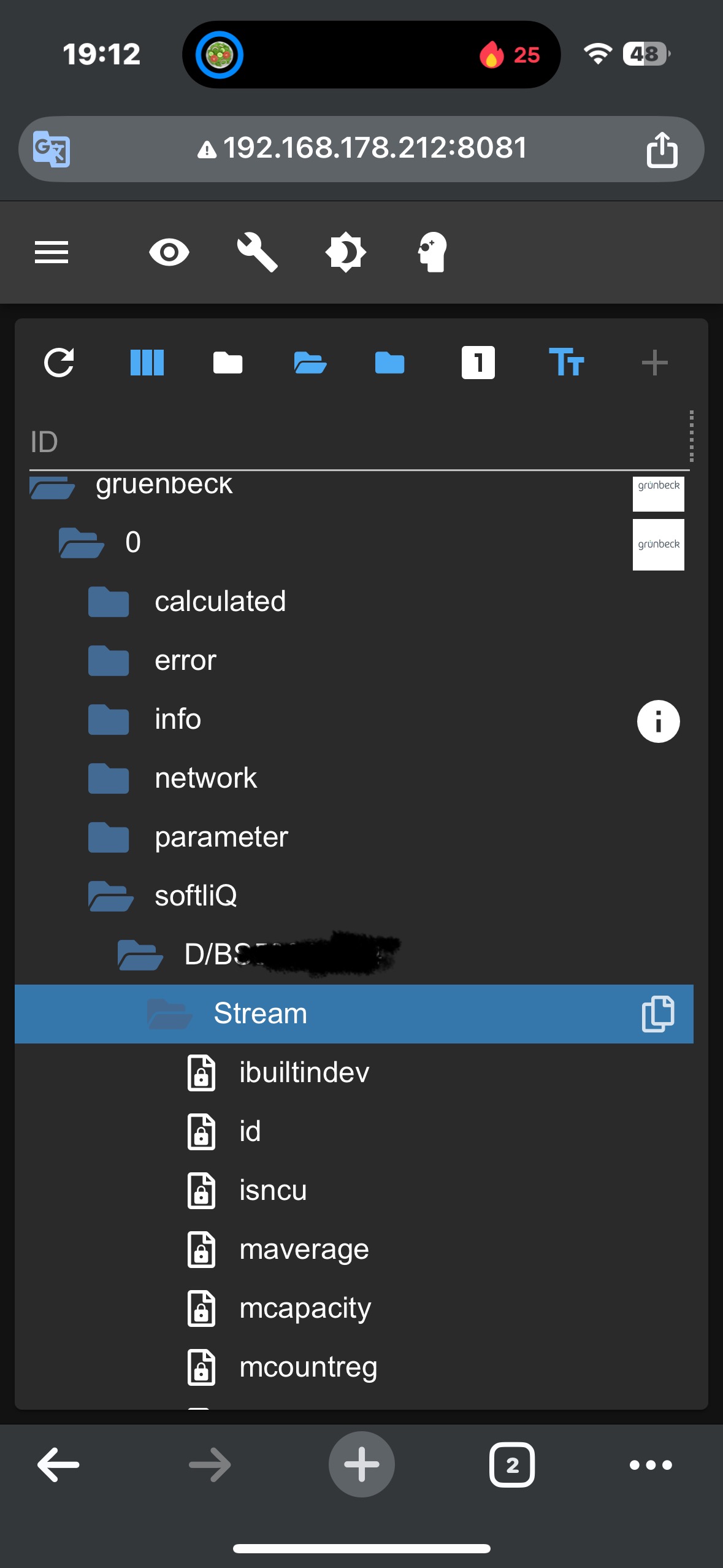

Im IO-Broker unter „Objekte“ → „gruenbeck“ → „0“ → „softliQ“ → „D/BSxxxxxxxx“ (WICHTIG!!!) → „Stream“ folgende Registerpunkte mittels dem „Zahnrad“ das Häkchen unter „MQTT-Client“ „aktiviert“ setzen sowie dort unter „publish“ ein Häkchen bei „aktiviert“ + „retain“ setzen → mit „Speichern & Schließen“ verlassen

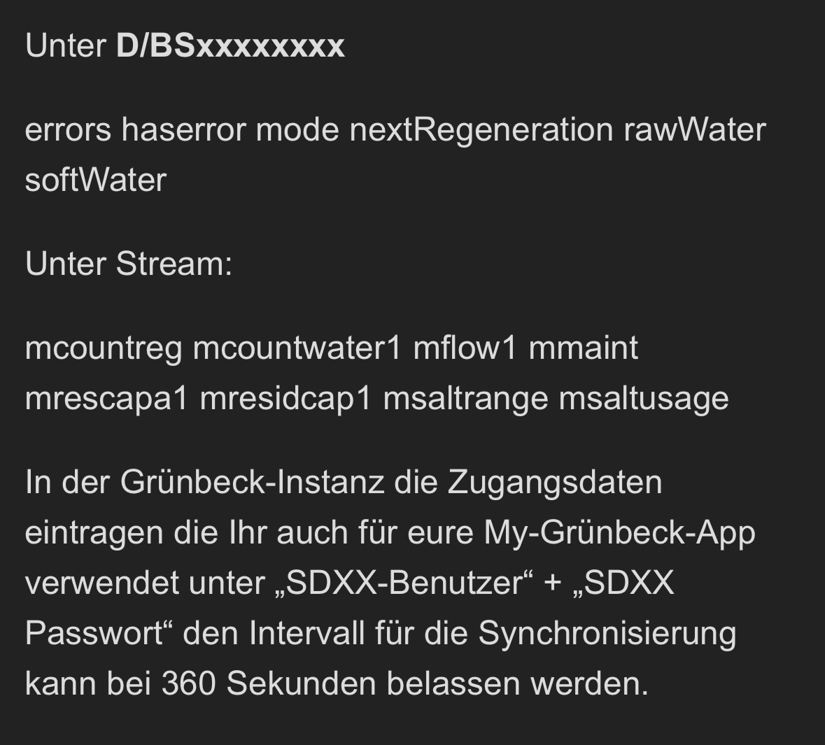

Unter D/BSxxxxxxxx
errors haserror mode nextRegeneration rawWater softWater
Unter Stream:
mcountreg mcountwater1 mflow1 mmaint mrescapa1 mresidcap1 msaltrange msaltusage

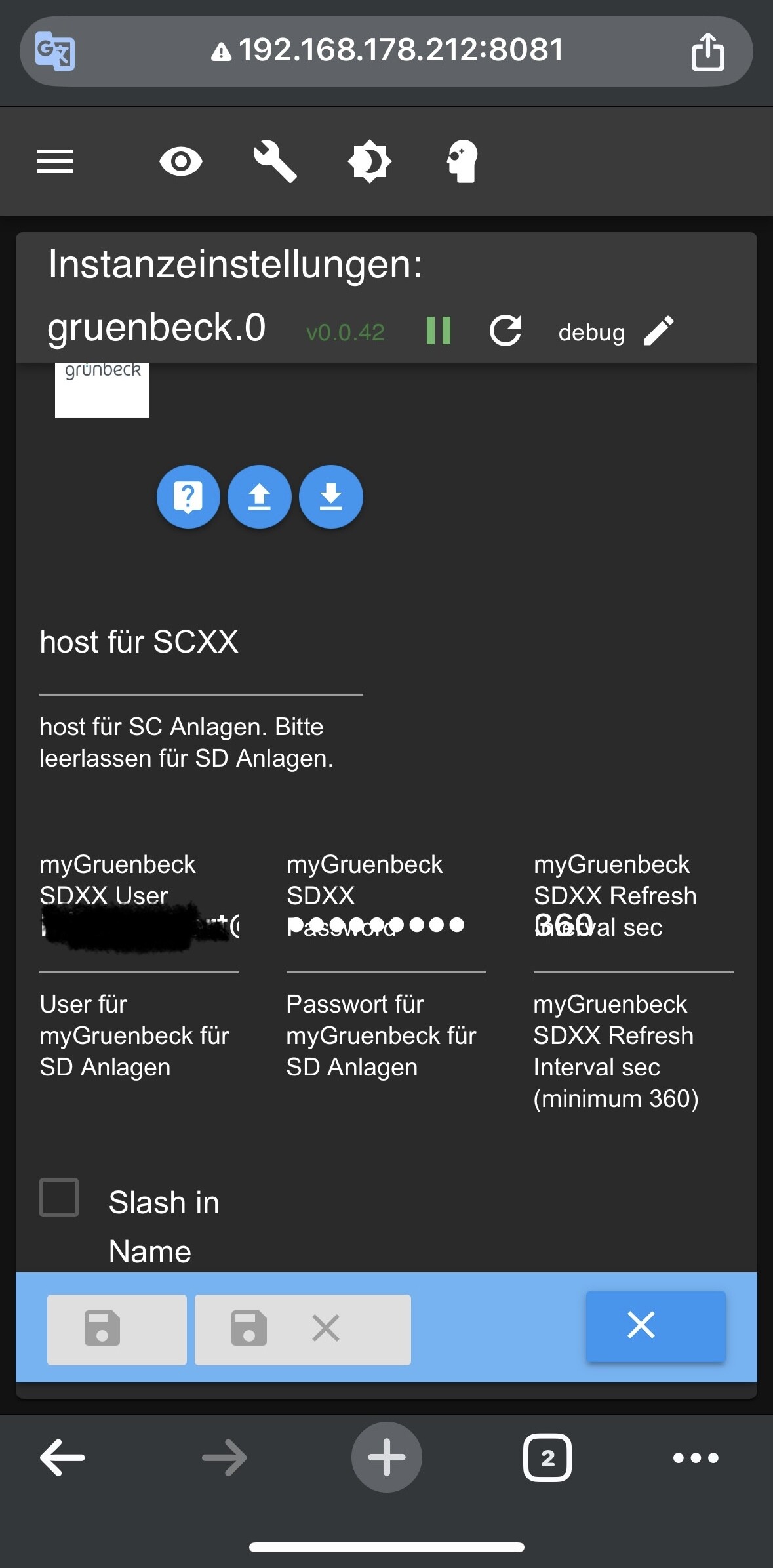

In der Grünbeck-Instanz die Zugangsdaten eintragen die Ihr auch für eure My-Grünbeck-App verwendet unter „SDXX-Benutzer“ + „SDXX Passwort“ den Intervall für die Synchronisierung kann bei 360 Sekunden belassen werden.

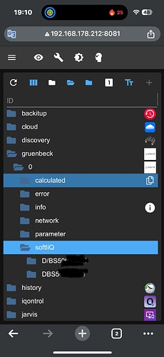

Hast du im IO Broker vor dem Schritt "Im IO-Broker unter „Objekte“ → „gruenbeck“ → „0“ → „softliQ“ → „D/BSxxxxxxxx “ (WICHTIG!!!) → „Stream“ folgende Registerpunkte mittels dem „Zahnrad“ den verfügbaren Gruenbeck Adapter installiert? Denn ich sehe kein Objekt “Gruenbeck” vor diesem hier beschrieben nächsten Schritt
Viele Grüße Thomas

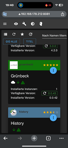

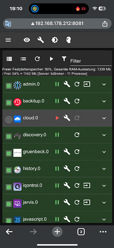

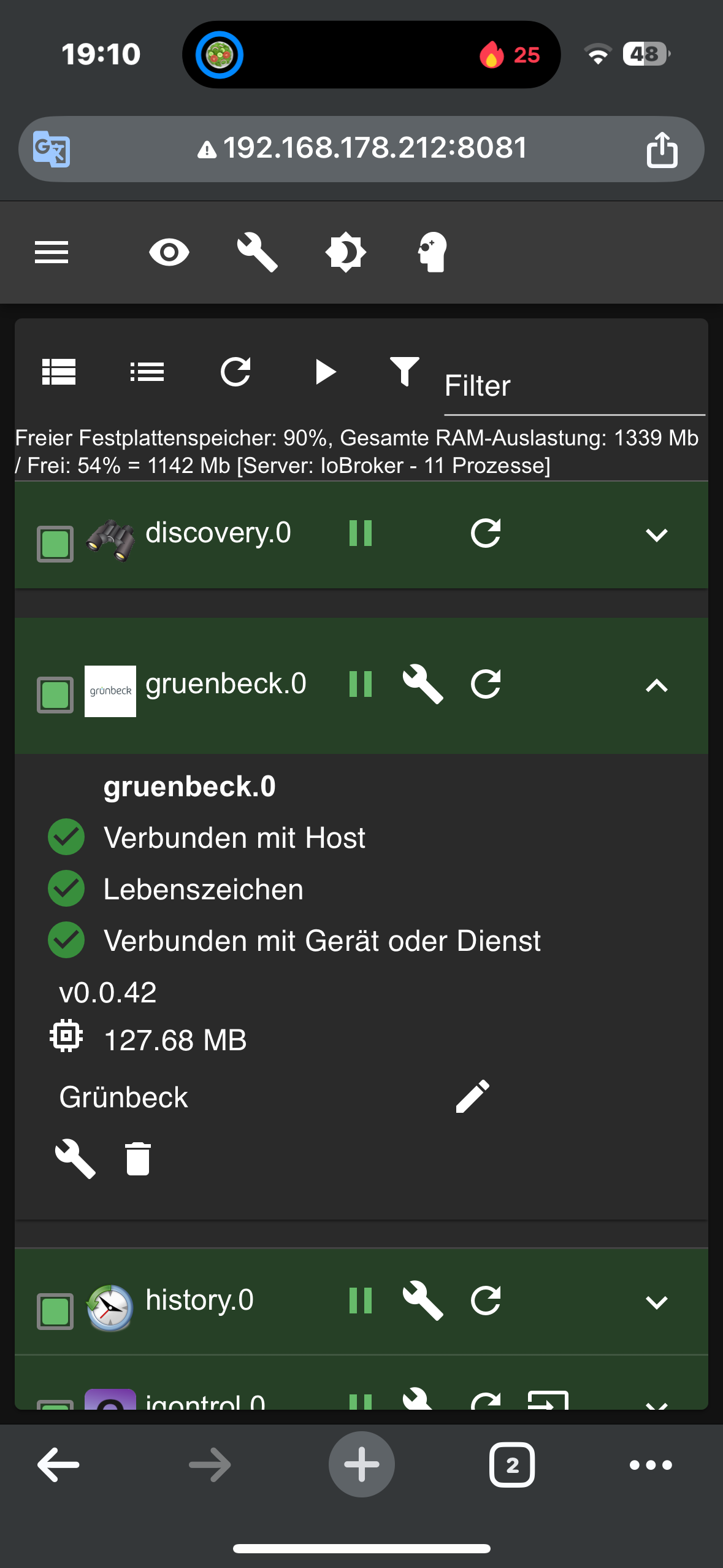

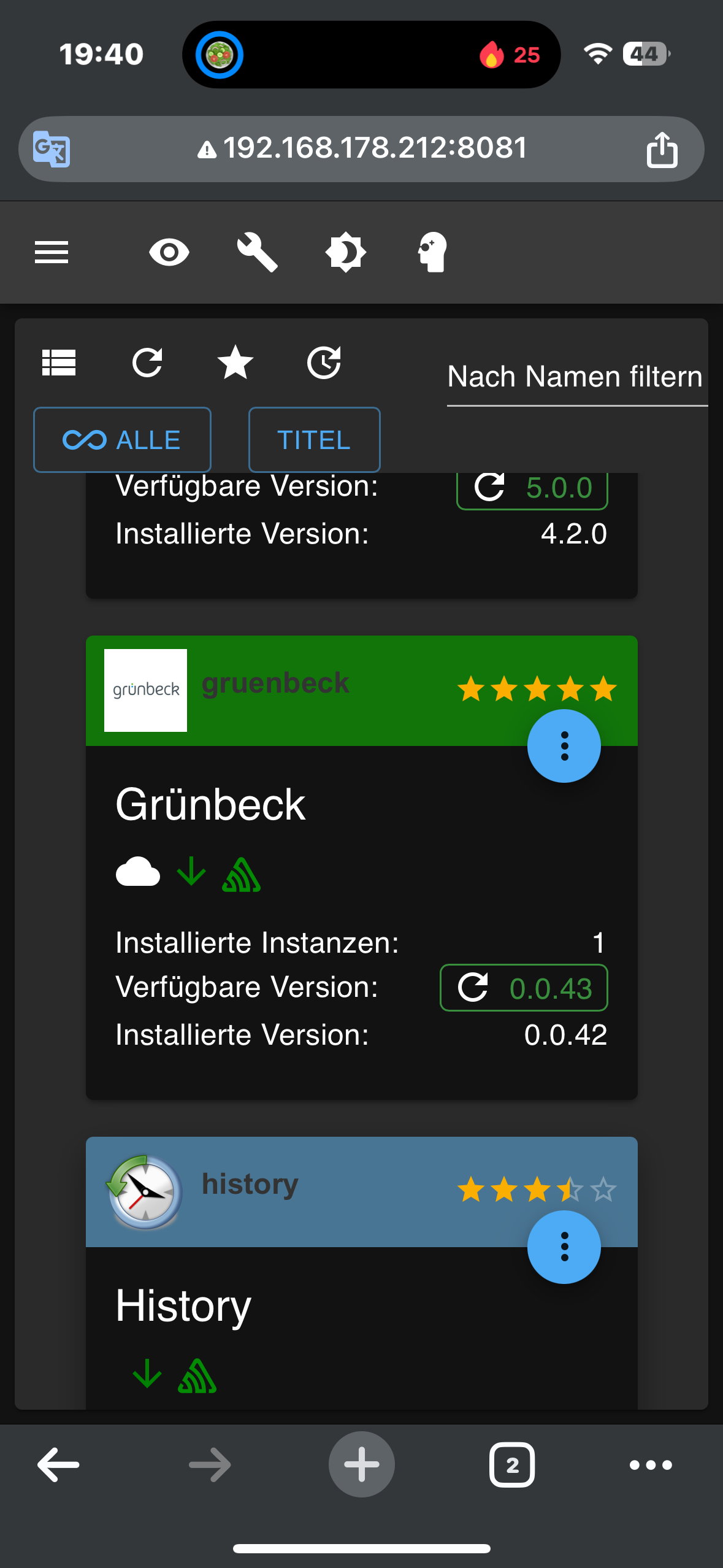

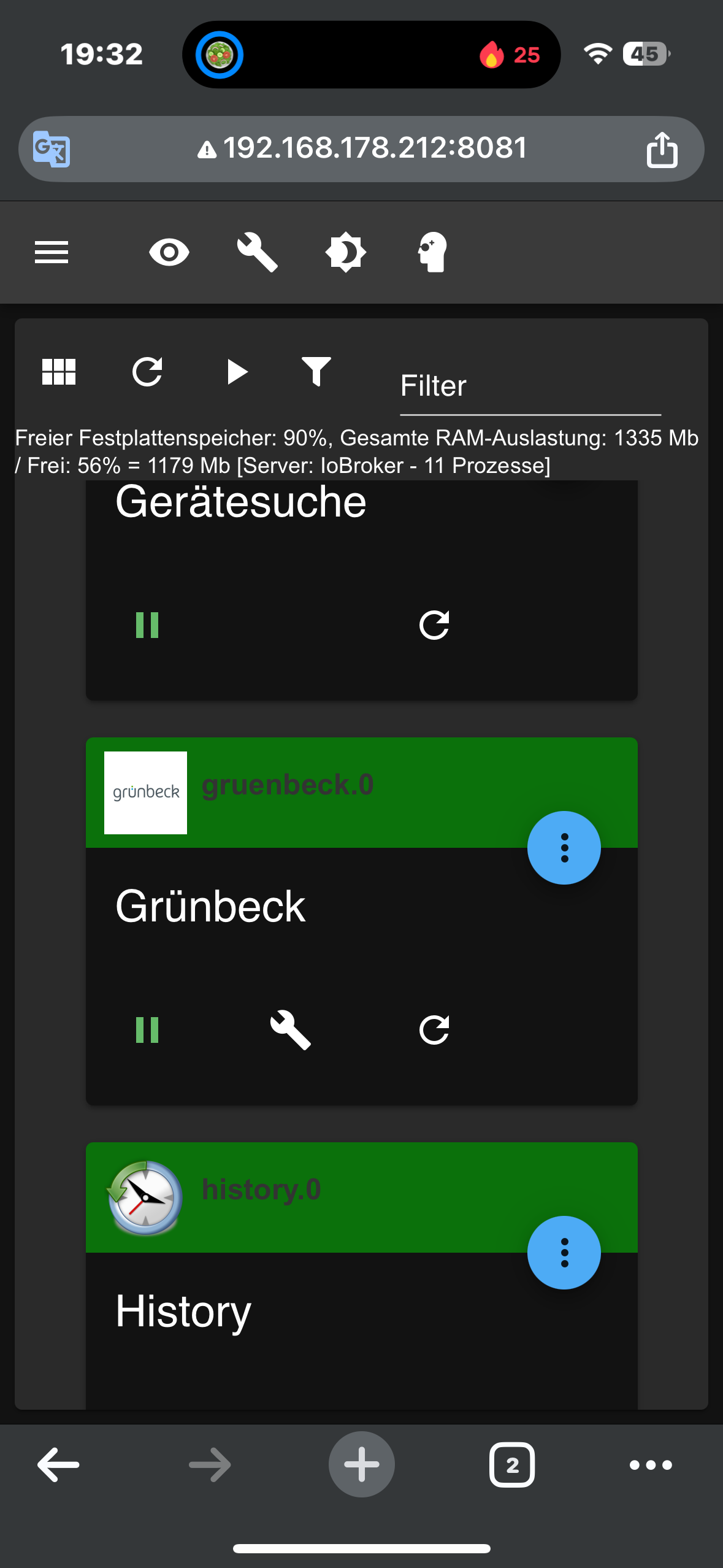

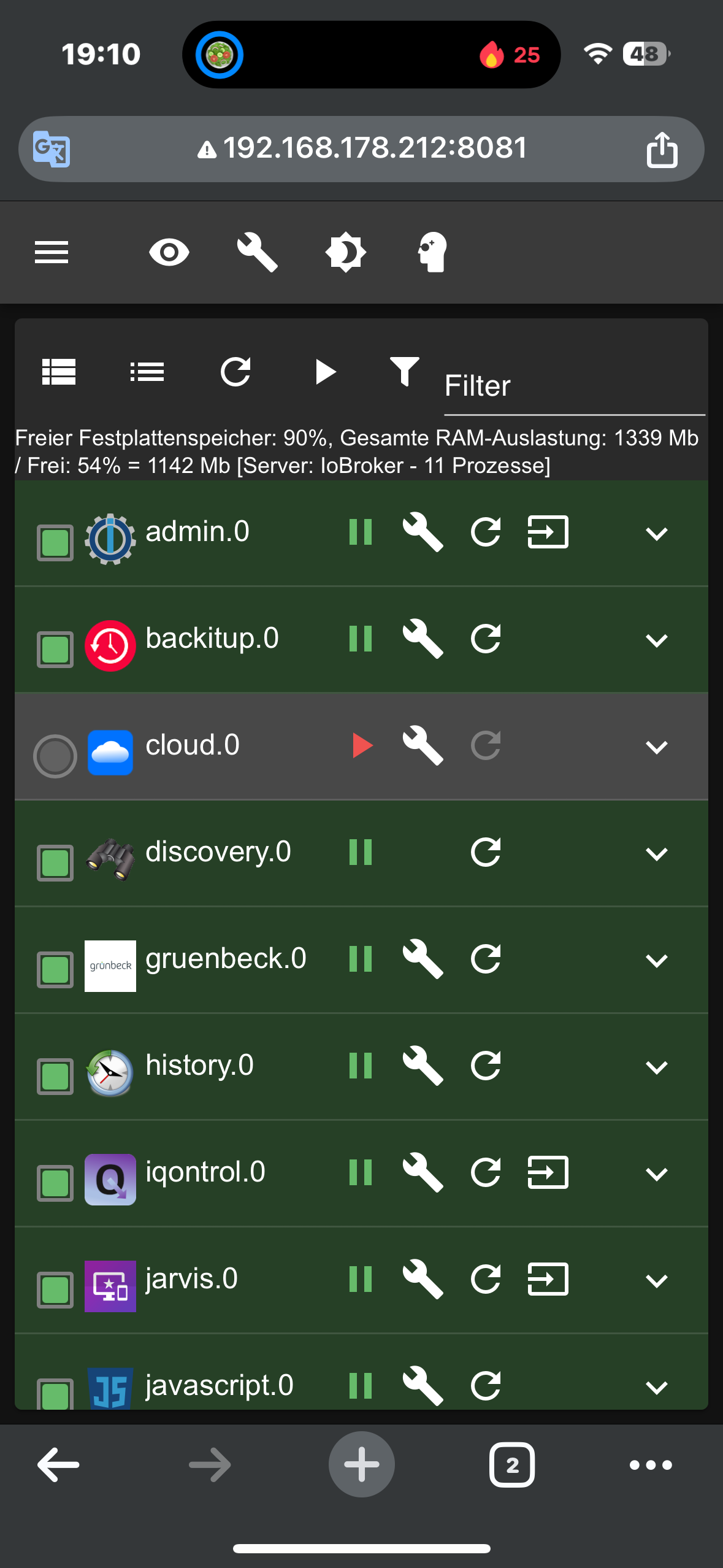

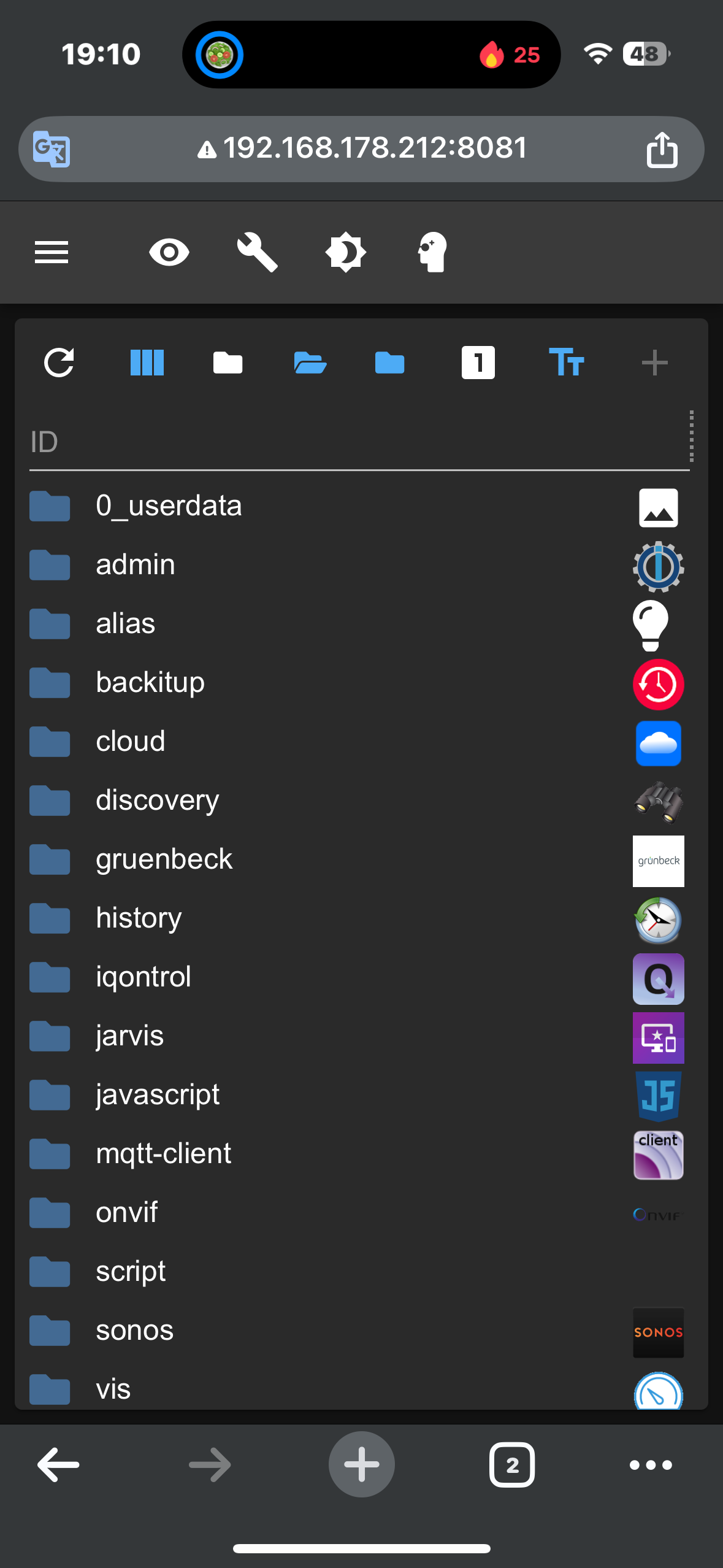

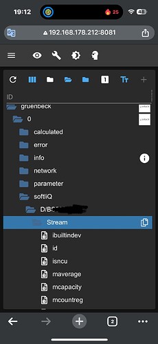

Ich verstehe leder nicht genau wie ich Dir helfen kann, habe deshalb dazu ein paar Screenshots gemacht.
Den Grünbeck Adapter muss erstmal installiert und eingerichtet sein mit den Zugangsdaten wie man auch mit der Grünbeck App auf die Weichwasseranlage zugreifen kann, erst wenn der Zugriff steht werden die ganzen Datenpunkte und Werte angezeigt und das kann teilweise etwas dauern.
