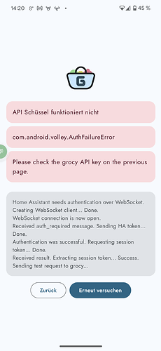

  8. Dann werden noch mehr Eingabefelder geöffnet, die ich nach bestem Gewissen gefüllt habe. Leider ohne Erfolg, ich bekomme keine Verbindung. Den API Schlüssel im Add-on habe ich schon zweimal gelöscht und wieder neue erstellt, hat aber nichts gebracht. (siehe Fehlermeldung Screenshot) :frowning:

Ich habe es jetzt hinbekommen, allerdings bin ich beim o.a. Schritt 7 abgebogen: Wenn man nicht auf die Karte klickt und beim reduzierten Eingabemenü bleibt, funktioniert es. Ich habe lange versucht, die Ingress Methode zu konfigurieren. Die Handyapp verlangt allerdings einen längeren "Ingress proxy identifier, als es die Grocy Installation in Home Assistant liefert. Jedes Mal wurde bemängelt, der Ingress code sei zu kurz.
Also bin ich auf die einfache Variante gesprungen, ohne Ingress (und ohne SSL).
