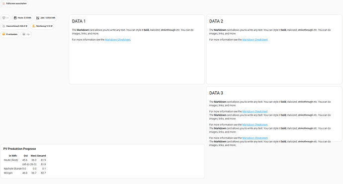

ich verzeweifle so langsam an einem Grid Layout. Eigentlich möchte ich eine relativ einfache Darstellung (zumindest scheint mir das relativ einfach):
Im Layout dachte ich, ich hätte das mit folgendne Zeilen eigentlich erledigt:
grid-template-columns: 20% 40% 40%
grid-template-rows: 10% 50% 40%
grid-template-areas: |
"navigation daten1 daten2"
"aktuell daten1 daten2"
"prognose prognose daten3"
Ich bekomme aber diesen quatsch angezeigt:
Und jetzt die Frage aller Fragen: wo habe ich meinen Denkfehler / Konfigurationsfehler
Ich sehe keinen Fehler bei den Layout-Parametern.
Ich verwende ein ähnliches Layout auf meinem Dash-Tablet und da wird es richtig angezeigt.
Hast du eventuell
view_layout:
  grid-area: xyz
auf einer oder mehreren Karten vergessen?
Oh man ich könnte mich selbst Ohrfeigen :see_no_evil: ich hab Grid-column statt Grid-area geschrieben.
Auf nem anderen Dashboard hab ich das richtig, aber trotz 1000x vergleichen erst jetzt durch Deinen Post drauf gestoßen
1000x danke
