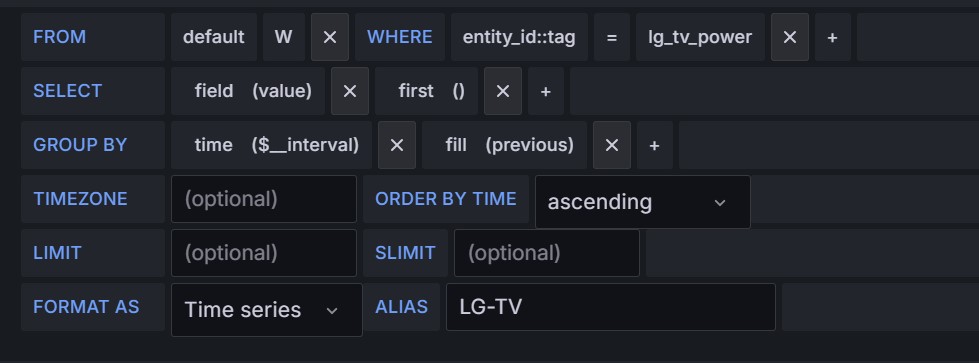

Das hängt davon ab, wie Du die Abfrage gestaltet hast, wenn da zu einem Zeitstempel kein neuer Wert bereitsteht, dann wird der zuvor ausgegebene Wert genommen.
Also in Deinem Fall war der letzte Wert des Zwischensteckers 46 W und danach gab es keine Werte mehr vom Zwischenstecker, daher nimmt er weiter die 46 W bis zum wieder Einschalten.
Zeige mal die Abfrage.

Wenn Du mit Abfrage das hier meinst?

Dein Problem ist das hier
Das mach genau das, was ich oben geschrieben habe, wenn keine Time-series Daten mehr in der influxDB kommen, dann nimm den wert von davor.

nein, das hat was mit der Abfrage zu tun, da kannst Du auch einstellen, wenn es keine Daten gibt, dass NULL angezeigt wird, dann wäre keine Line gezeichnet, in der Zeit, oder aber halt 0 = Null dann geht die Anzeige auf 0.
Schau Dir mal die Dokumentation zu influxQL an
