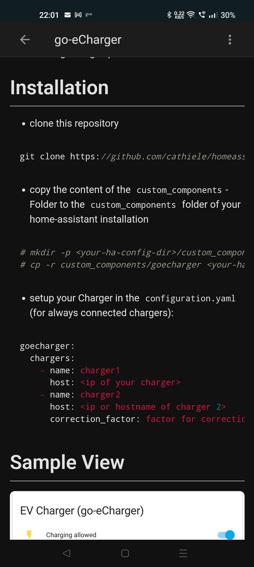

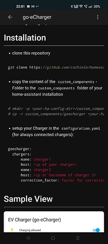

Über HACS habe ich den ersten Punkt also die Integration heruntergeladen. In der Integration steht dann ja noch Mal der Hinweis bzw die Anleitung wie man es installiert. Dort unter Punkt zwei steht dann halt das ich etwas in Ordner kopieren soll, wo ich jetzt nicht weiß was ich machen soll.
Hier noch Mal ein Screenshot dieser Anleitung wenn ich die Integration Aufrufe.
Gruß Denny
