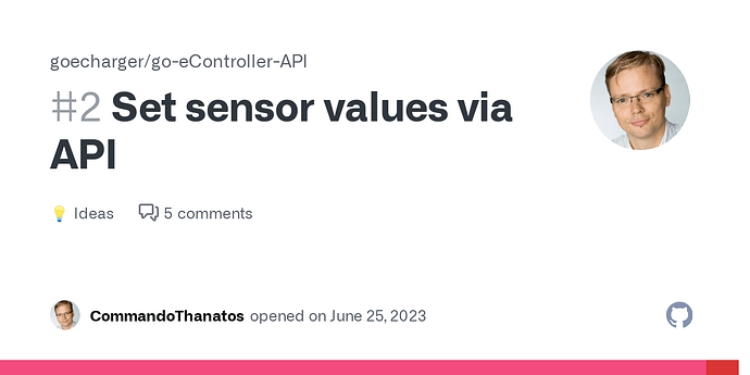

Hallo @o_live_r ,
danke, das Laden und Entladen des Hausspeichers habe ich schon zusammengefaßt, aber ich habe noch keine Lösung gefunden, wie ich die Werte an den Controller übermitteln kann.
Anscheinend kann man die Werte jetzt auch über MQTT setzen:
Ich weiß nur nicht, wie ich den Code dafür erstellen muß. Mit diesen Daten kann ich leider nichts anfangen:
LG Pit
Hi @Pit ,
die Spezifikationen sind noch nicht vom Hersteller veröffentlicht worden. Zumindest ist auf gitbub noch keine Doku dazu vorhanden. Siehe folgenden Link: go-eController-API/introduction-de.md at main · goecharger/go-eController-API · GitHub
Unter MQTT erscheint eine leere Seite. Ich kann Dir nicht weiterhelfen.
