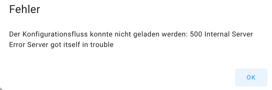

möchte gerade meinen go-e Charger in HA integrieren und habe mir dazu aus dem HACS die Integration “go-eCharger” geladen. Die Konfiguration lief aus meiner Sicht fehlerfrei. Allerdings bekomme ich kein Gerät und keine Entitäten.
Wenn ich in der Integration noch einmal auf Konfigurieren gehe bekomme ich folgenden Fehler:

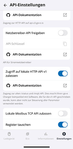

Falls du es bisher noch nicht gefunden hast, du musst über die App in den Einstellungen den Zugriff auf die lokale HTTP-API v1 zulassen.
@Schnickes: Danke, das werde ich bei Gelegenheit mal testen.
@Schnickes: Habe es doch jetzt schon getestet. Es läuft… Vielen Dank
Guten Morgen, ich habe das gleiche Problem, allerdings steht die Verbindung und ich kann die Daten auslesen. Aber sobald ich auf den Button Konfigurieren drücke kommt diese Fehlermeldung. Jemand eine Idee? Zugriff auf API v1 und v2 erlaubt
