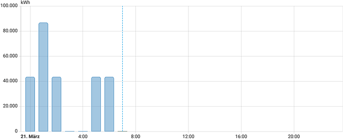

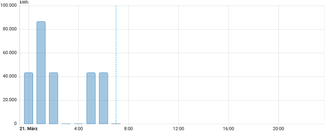

Hi,der Gleichzeitige Zugriff vom Trucki-Stick (Lumentree-WR) und HomeAssistant Energy Dashboard.
Statt den Stromverbrauch im kWh wird der Zählerstand eingefügt dann habe ich Plötzlich einen verbrauch von über 43 Tausend kWh.Irgendwie bekommt HA keine Werte mehr.Wollte mir eigentlich den Einbau eines Shellys Pro ersparen

Das Truki2Shelly Gatway fragt die Leistungdaten vom Hitchi-Lesekopf per http://192.168.1.84/cm?cmnd=status%2010 ab.Dann bekommt aber das EnergyDaschboard Probleme.Der sensor.tasmota_mt681_total_in bekommt auf einmal keine Daten mehr.Dann wird als Verbrauch wohl der Zählerstand genommen.Statt 0.64 kWh von 23:00-0:00 wird dann 43.407,31 kWh Angezeigt.(Zählerstand)von 0:00-01:00 217.035,31 kWh.Wenn ich das Shelly2Trucki Gateway abschalte kommen auch wieder Normale Werte von 0,6 kWh raus.

Hier mal ein Auszug aus der Influxdb,Zählerstand
2025-03-25T00:56:00.000+01:00 43169.708196581174
und dann der Fehler mit falschen Daten
2025-03-25T01:24:00.000+01:00 43355194
Das Shelly2Trucki Gateway fragt den Lesekopf per JSON ab,aus irgend einem Grund liefert er dann per MQTT falsche Daten.Der ESP8266 ist vermutlich zu Langsam für JSON und MQTT.Er “Verschluckt” sich
