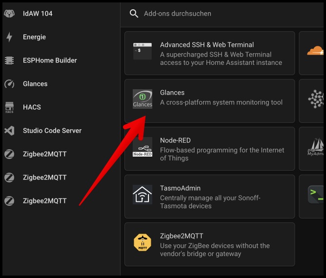

Ich habe das Add-On aus dem Store installiert und nicht wie im Link beschrieben.

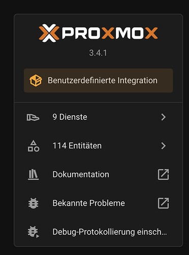

Die PROXMOX Informationen bekomme ich ja sehr schön von hier

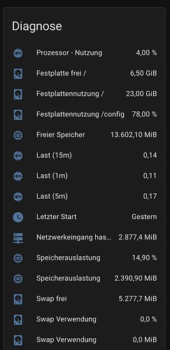

z. B.:
Ich will z. B. diese Daten in HA anzeigen lassen. Dachte, dafür ist dann die Integration, die diese Daten zur Verfügung stellt. Vielleicht bin ich aber auch auf dem ganz verkehrten Dampfer…

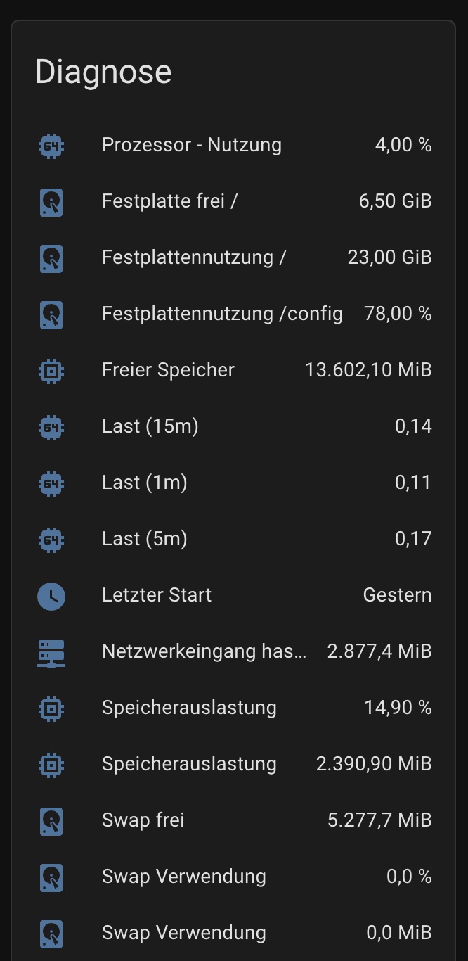

Aber eigentlich sollte doch der Systemmonitor von HA auch viele der Informationen liefern, oder?
Mag sein, aber ich WILLLLLL :crazy_face: es so ans laufen bekommen… Wenn das überhaupt geht!
Und viel sinnvolles (für mich!) ist es nicht. Es sind noch 45 weitere Entitäten nicht aktiviert.
Das hatte mich überhaupt erst auf die Idee gebrcht.

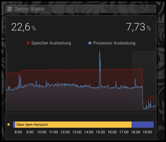

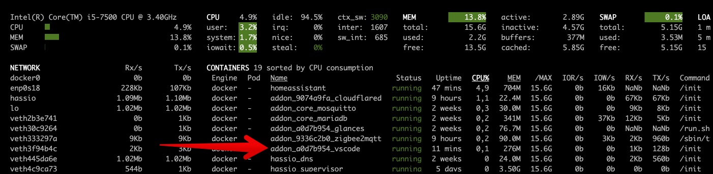

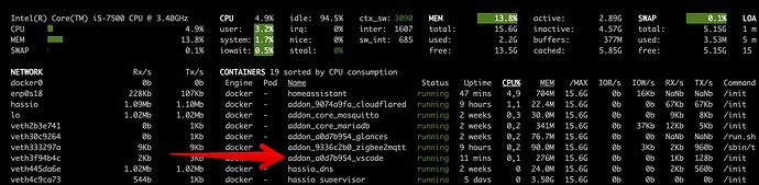

GLANCES hat mir eben mal wieder den Popo “gerettet”. Ich wundere mich, wiese alles so langsam läuft. Endlich bin ich mal auf die Idee gekommen und habe bei GLANCES reingeschaut. Und siehe da: Das Add-On addon_a0d7b954_vscode vom STUDIO CODE SERVER, benutzt 137% der CPU Zeit. :thinking: Habe bei Mathe nie so gut aufgepasst, aber 137% scheint mir ein wenig viel… :crazy_face:
Mehrere “normale” HA-Neustarts haben wohl nichts geholfen. Habe jetzt händisch einen Neustart des Add-Ons ausgelöst und jetzt reichen auf einmal 0,1%

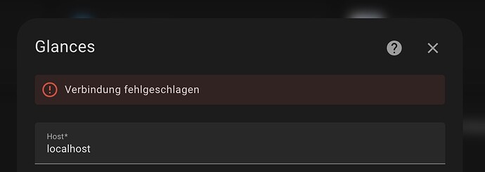

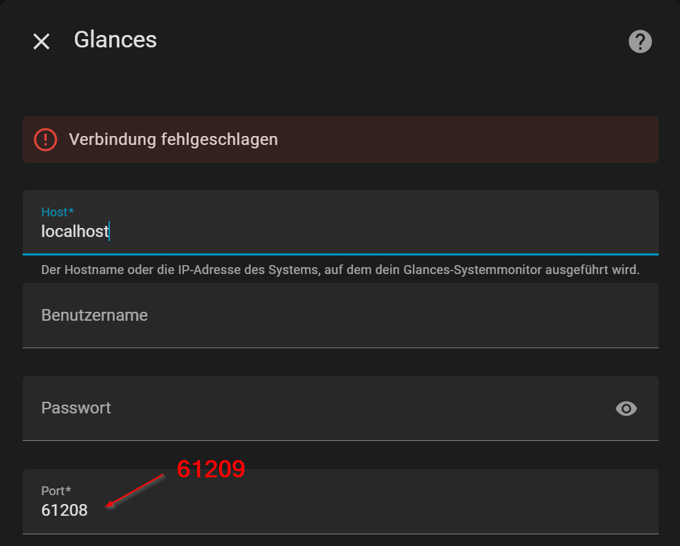

Hänge auch an dem Fenster. Kann mir jemand sagen, was ich da eintragen muss? Welchen User/PW will er denn haben? In der Doku steht dazu nichts.
Danke im Voraus. :upside_down_face:
Liebe Grüße
Fleurelle
EDIT:
Sehe gerade, dass ich dazu eine Glaze-Instanz brauche. Hab das HA-OS direkt auf einem MiniPC laufen. Kann man es da auch installieren oder nur auf Proxmox? Wenn ja, wie?
Läuft bei mir unter Ha. Habe GLANCES ganz “normal” über die Add-ons installiert.
Danke für den Tipp. :face_blowing_a_kiss:
Das Addon konnte ich wunderbar installieren und es lief dann auch. Die Verbindung von HA klappe aber immer noch nicht.
Die Lösung fand ich dann in einem Video von Tobias Lerch https://www.youtube.com/watch?app=desktop&v=PkZ3bx_omFk Herzlichen Dank @Tobias (hoffe, ist der richtige :laughing: )
Der vorgegebene Port von HA ist falsch. Statt 61208 muss da 61209 eingetragen werden. :roll_eyes:
Danach lief es anstandslos.
