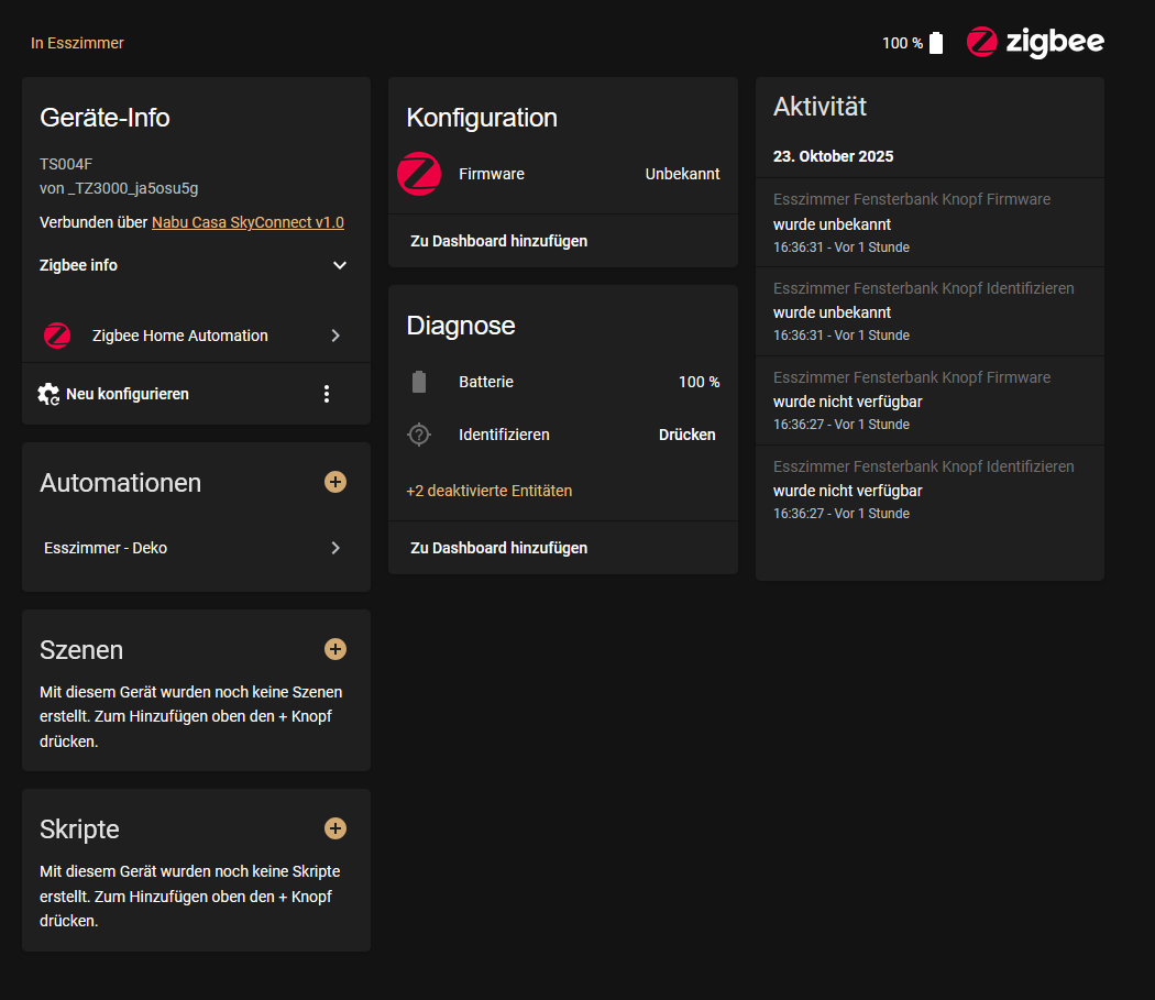

Vor einer Weile habe ich mir vier dieser Buttons gekauft.
Alle Vier ließen sich einwandfrei einbinden und die Bedienung stimmt.
Geräte-Info:
TS004F
von _TZ3000_ja5osu5g
Signatur:
  "node_descriptor": {
    "logical_type": 2,
    "complex_descriptor_available": 0,
    "user_descriptor_available": 0,
    "reserved": 0,
    "aps_flags": 0,
    "frequency_band": 8,
    "mac_capability_flags": 128,
    "manufacturer_code": 4742,
    "maximum_buffer_size": 66,
    "maximum_incoming_transfer_size": 66,
    "server_mask": 10752,
    "maximum_outgoing_transfer_size": 66,
    "descriptor_capability_field": 0
  "endpoints": {
    "1": {
      "profile_id": "0x0104",
      "device_type": "0x0820",
      "input_clusters": [
        "0x0000",
        "0x0001",
        "0x0003",
        "0x0004",
        "0x1000",
        "0xe001"
      "output_clusters": [
        "0x0003",
        "0x0004",
        "0x0006",
        "0x0008",
        "0x000a",
        "0x0019",
        "0x0300",
        "0x1000"
  "manufacturer": "_TZ3000_ja5osu5g",
  "model": "TS004F",
  "class": "zhaquirks.tuya.ts004f.TuyaSmartRemote004FSK_v2"

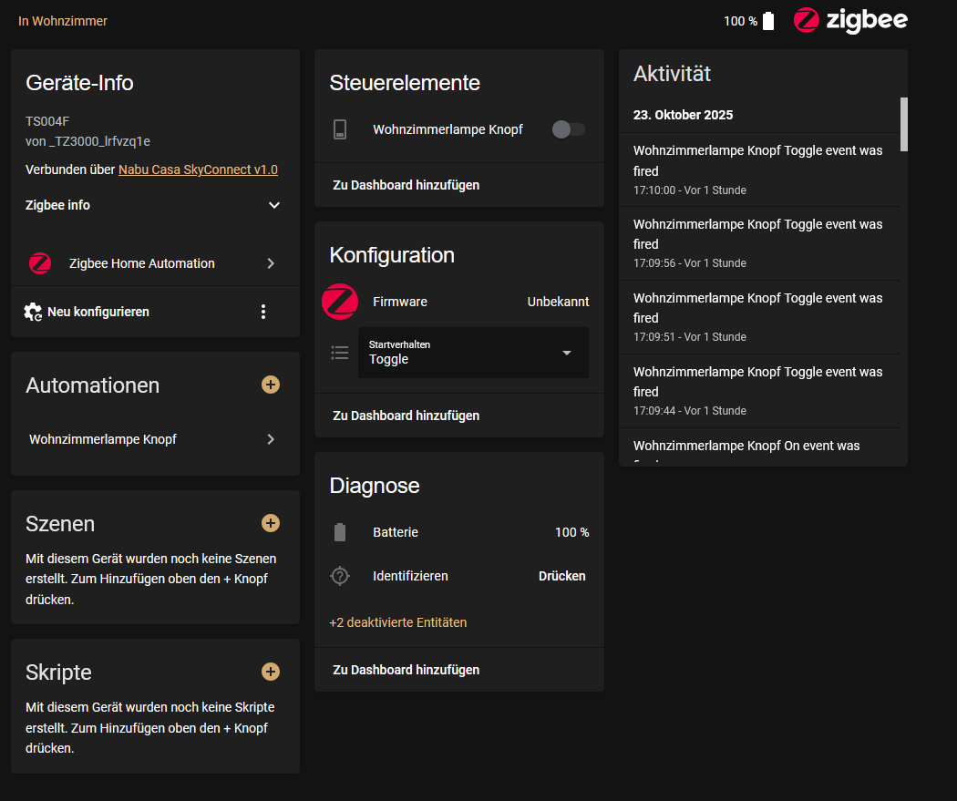

Jetzt dachte ich mir, ich bestelle nochmal welche auf Vorrat, da ich nochmal einen bräuchte.
Aber irgendwie passt da was nicht zusammen… :thinking: (äußerlich das gleiche Produkt.)
Geräte-Info:
TS004F
von _TZ3000_lrfvzq1e
Signatur:
    "logical_type": 2,
    "reserved": 0,
    "aps_flags": 0,
  "endpoints": {
    "1": {
      "device_type": "0x0000",
      "input_clusters": [
        "0x0000",
        "0x0001",
        "0x0003",
        "0x0004",
        "0x0006",
        "0x1000",
        "0xe001"
        "0x0003",
        "0x0004",
        "0x0006",
        "0x0008",
        "0x000a",
        "0x0019",
        "0x1000"
  "manufacturer": "_TZ3000_lrfvzq1e",
  "model": "TS004F",
  "class": "zigpy.device.Device"
Hab ich irgendetwas beim Hinzufügen vermasselt oder übersehe ich hier was?

Kann ich den denn auf irgendeine Weise dazu zwingen, so erkannt zu werden, wie ich es brauche?

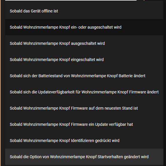

Er gibt mir bei den nun gekauften diese Optionen:
MQTT ist für mich wie ein Buch mit sieben Siegeln. Ich bin erstmal froh, solange ZHA bei mir macht was es soll.
