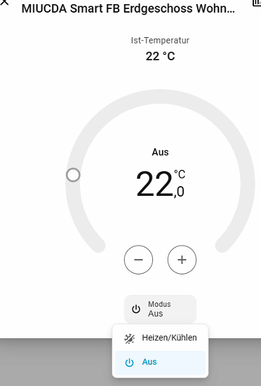

Gibt es eine Möglichkeit das/die Zustands-Attribute eines Gerätes anzupassen
hvac_modes:
- “off”
- heat_cool
  min_temp: 5
  max_temp: 95
Ich bin dabei verschiedene Thermostate zu integrieren. Manche enthalten den hvac_mode heat und manche heat_cool. Das führt dazu, das u.a. im Dashboard Heizen/Kühlen angezeigt wird.
Ich würde gerne überall nur “Heizen” nutzen und habe in den Entwicklereinstellungen bei “Zustand setzen” schon mal versucht den Paramater anzupassen. Nach dem nächsten Reboot ist das aber wieder weg.
Ich stehe grade etwas auf dem Schlauch. Geht das irgendwie ???

Es handelt sich um ein MIUCDA Smart Thermostat Fussbodenheizung Wasser welches ich via Tuya eingebunden habe.
Hier hätte ich gerne nur heat falls das überhaupt geht.
Ebenso würde ich gerne min_temp und max_temp vorgeben, damit die Skala z.B. im Dashboard (Better Thermostat) genauso aussieht wie bei meinen anderen Thermostaten.
Wenn ich das hier ändere, dann funktioniert das temporär bis zum nächsten reboot sogar.
Oder ich bin hier an der ganz falschen Stelle unterwegs..
