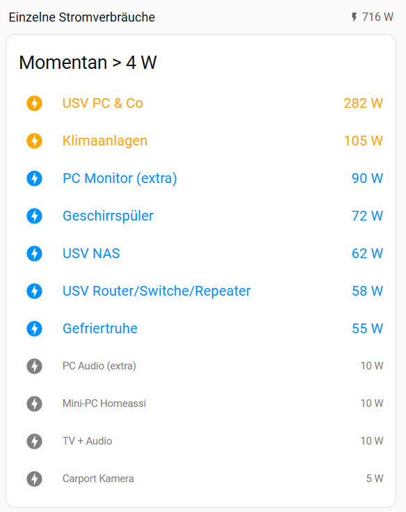

ich messe mit einem Bitshake den aktuellen Strombedarf in Watt. Nun möchte ich eine Liste mit den einzelnen Verbrauchern, wo ich den aktuellen Strombedarf per Steckdose messen, davon abgezogen bekommmen. So sehe ich zum einen, wer gerade den höchtesten Energiebedarf hat (kann man vielleicht auch noch in % angeben) und was mir eigentlch an großen Verbrauchern noch fehlt.
Weiß jemand, wie man so was realisieren kann oder ob es ein Blueprint dafür gibt?

Danke! Ich habe jetzt eine Auto-Entities Karte erstellt, die macht erstmal das, was ich wissen will.
type: custom:auto-entities
card:
  type: entities
  title: Verbraucher > 1 W (live)
  show_header_toggle: false
filter:
  template: |
    {% for s in states.sensor
         | selectattr('attributes.unit_of_measurement','equalto','W')
         | selectattr('attributes.device_class','equalto','power')
         if (s.state | float(0)) > 1 %}
      {{ s.entity_id }}
    {% endfor %}
sort:
  method: state
  numeric: true
  reverse: true
