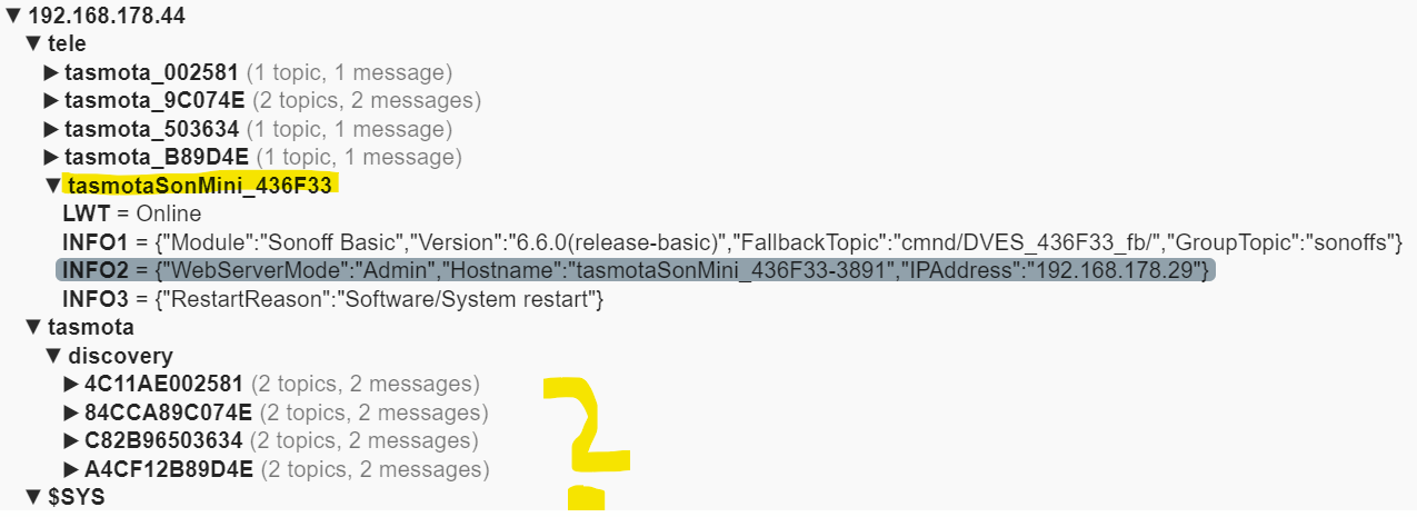

Setup: Sonoff Mini mit Tasmota geflasht und MQTT enabled. Host und Logindaten eingetragen. Jedoch wird das Gerät nicht in HA unter der Tasmota Integration angezeigt.
Woran kann das liegen?
Mit einem MQTT Explorer sehe ich unter: “tele”, dass das Gerät gefunden wird und Online ist. Den Status sehe ich auch: s. screenshot
Wieso wird das Gerät im Broker nicht gefunden? Ich hatte den Sonoff Mini evtl. schon einmal mit einem anderen Namen eingebunden. Kann es daran liegen und wie bekomme dieses Device jetzt in HA integriert?

Die Tasmota Integration untersützt Geräte ab Version 9.2.
Der Sonoff Basic hat nach dem ScreenShot aber nur Version 6.6.
Daher aktuellere Version vom Tasmota installieren, dann sollte es klappen !

danke für deine Antwort. Es kann sein, dass das der Grund sein könnte. Ich habe das Device vor ein paar Monaten via DYI-Modus geflasht. Aufgrund des geringen Speichers ist zum einen nur die tasmota.bin möglich, zum anderen scheint ein OTA nicht möglich zu sein. Die Version 9.1.0 gab es Ende 2020. Solange ist das flashen aber nicht her. In den Release Notes scheint es auch keine v.6.6 zu geben. K.A.

Ein direktes Upgrade von 6.x auf 9.x oder 12.x ist nicht möglich, das geht nur mit neu flashen.
Für ein Upgrade muss man Step by Step die Updates laut dem Upgrade Workflow durchführen:
Tasmota Upgrade Workflow
Also erst auf 6.7.1 → 7.2.0 → 8.5.1 → 9.1 → 12.x
