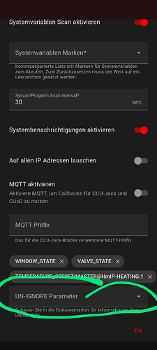

ist denn WINDOW_STATE unter Un-ignore Parameter aktiviert?
Nein, wenn ist das durch ein Update passiert. Installiert haben ich das Plugin seit 6 Monaten und mir irgend einem Update hat es nicht mehr funktioniert.
Wo könnte ich die Einstellung finden?

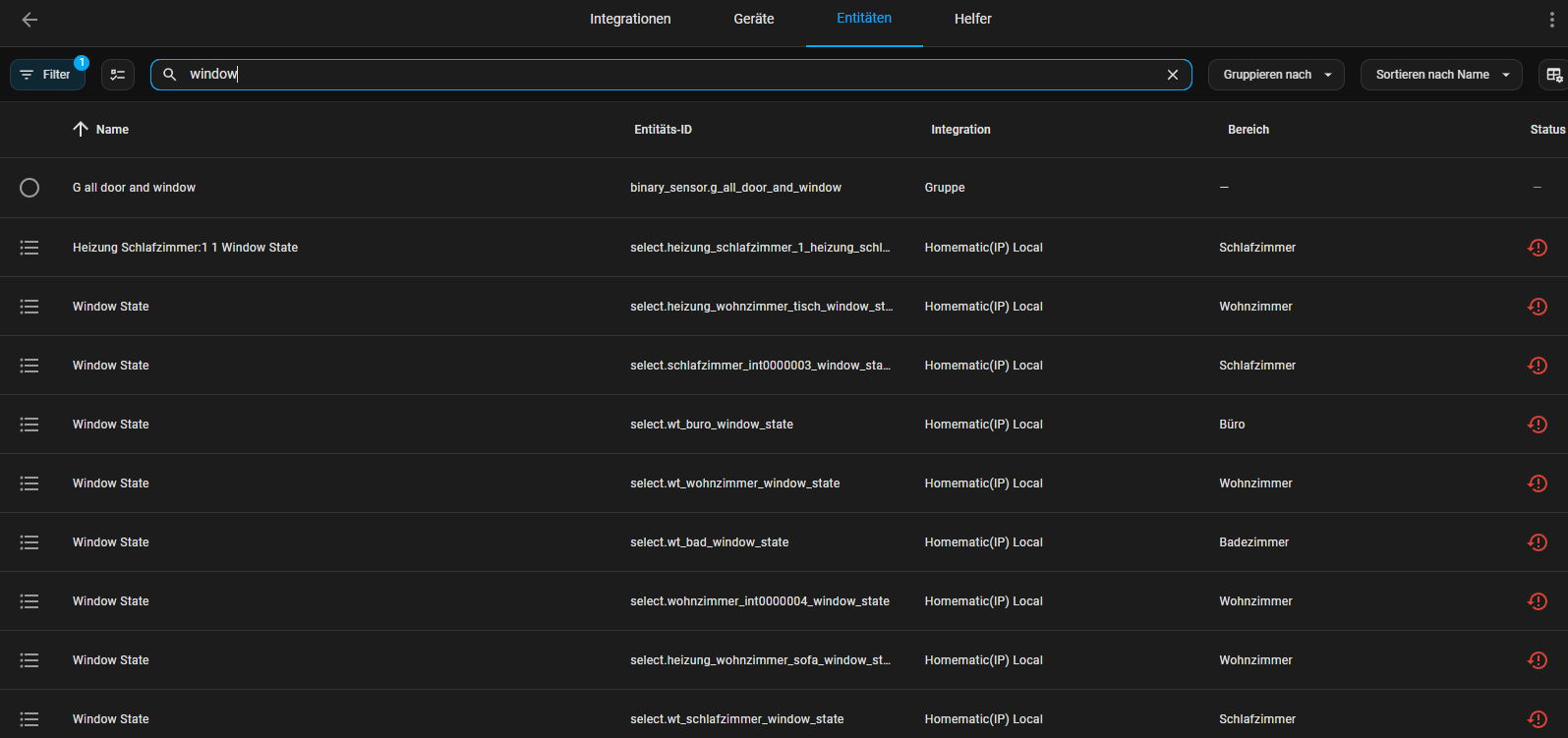

So schaut es in HA aus:

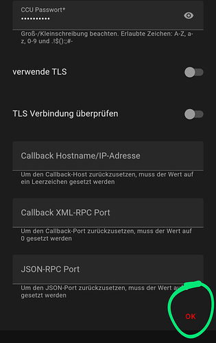

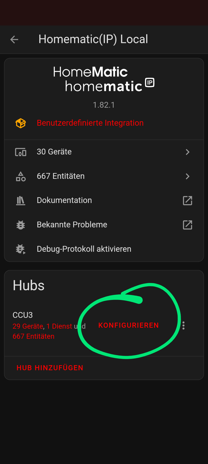

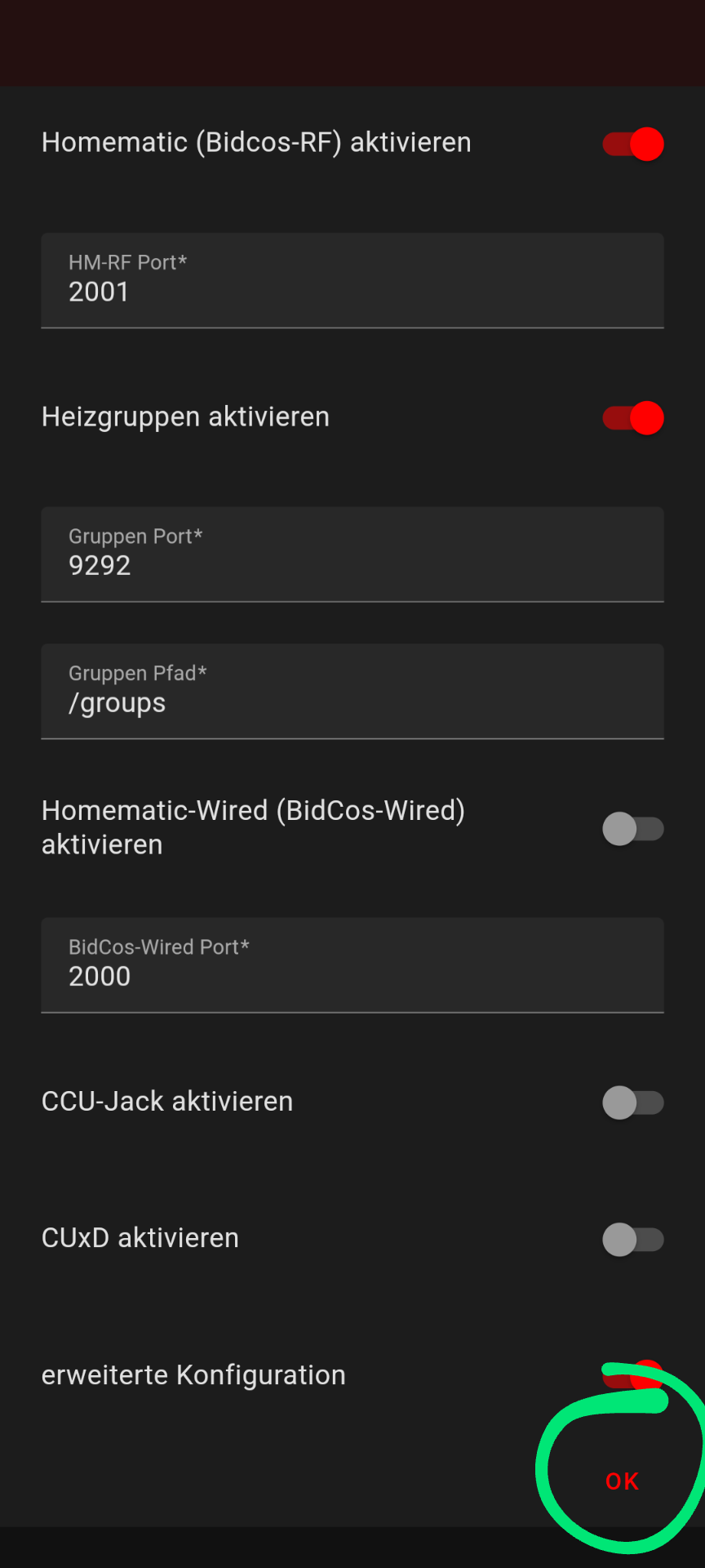

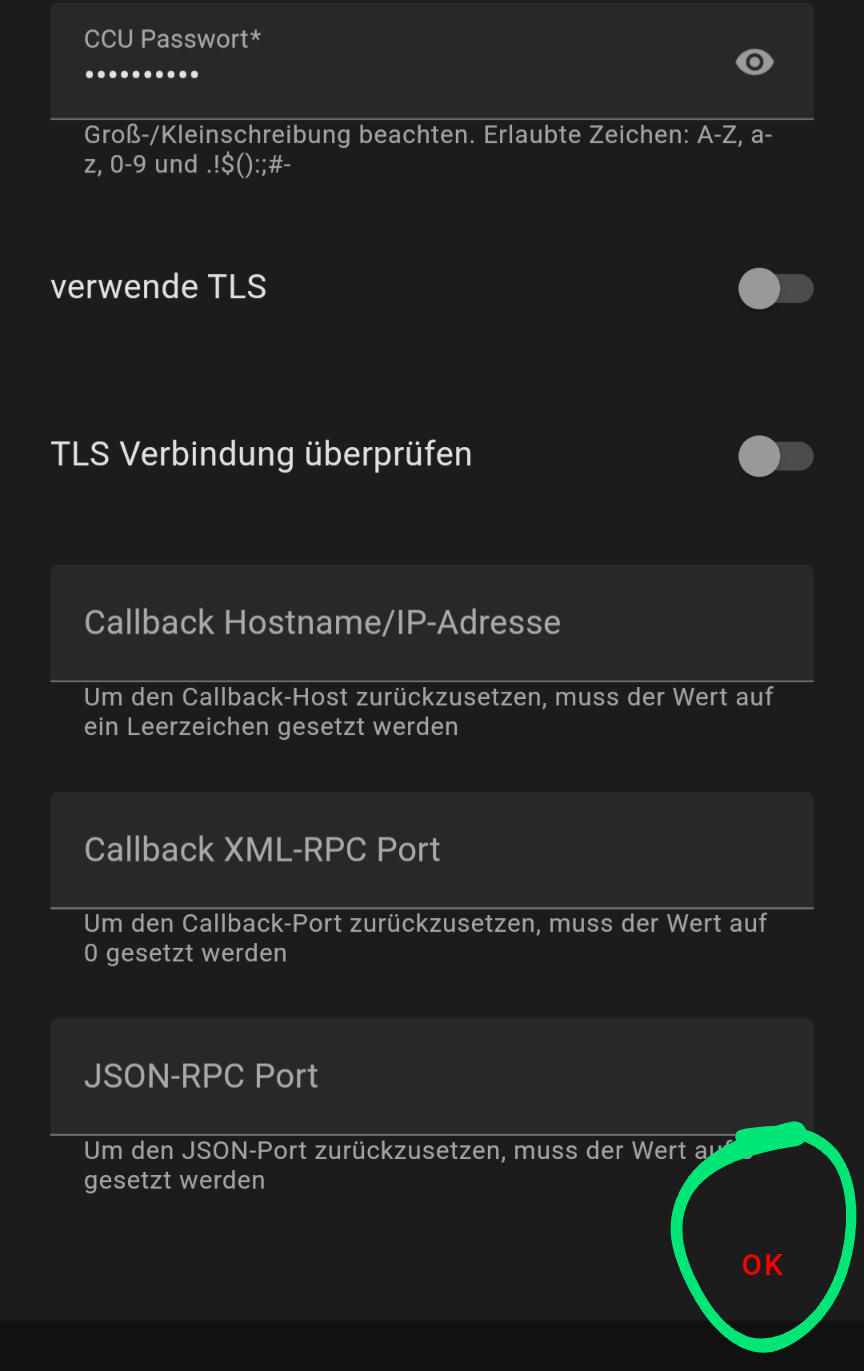

In der Konfiguration der Integration. Auf der 3. Seite ganz unten.

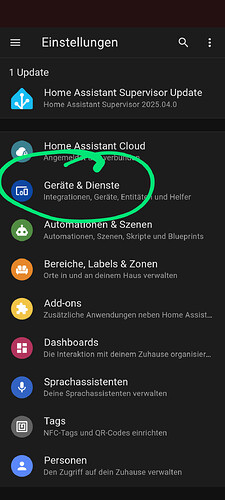

Sorry ich finde es nur unter Integrationen dort wird nichts ignoriert, aber ich finde keine Parameter. Kannst du mir den Klickpfad geben?
Es wird standartmäßig ignoriert. In dieser List wird ausgewählt was nicht mehr ignoriert werden soll.
Vielen Dank für den Aufwand und die Hilfe. Bei mir war Windows State nicht aufgeführt. Nach dem Hinzufügen ist der Fehler weg.
Es muss wohl durch ein Update entfernt worden sein.
Hätte ich glaube ich nie gefunden.
