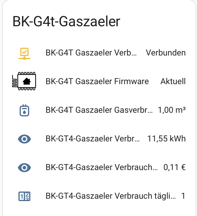

Der Gasverbrauch soll im Dashboard dargestellt werden. Summenzähler in kWh und Euro. So wie Kosten und Verbrauch Tag, Woche, Monat und Jahr. Ich bekomme das utility_meter nicht im Griff.
Hier ein Auszug aus dem ESP8266 und der config.yaml zu wie ein Bild vom Dashboard.
Ich vermute, dass ich vor laute Bäume den Wald nicht mehr sehe.
Vielleicht kann ja eine von euch mir den/die Fehler aufzeigen.

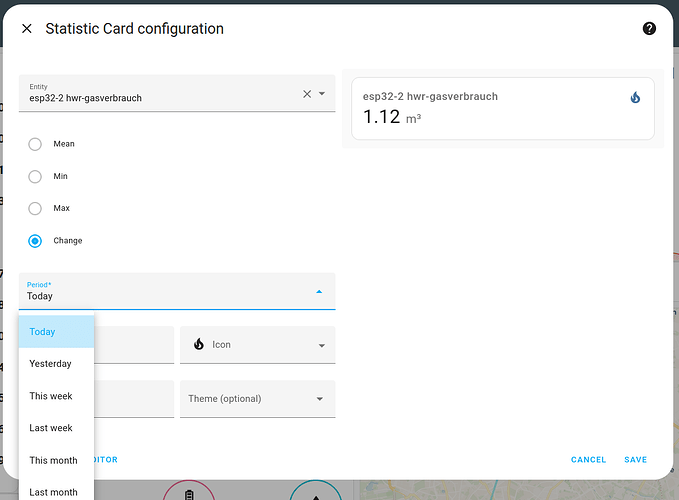

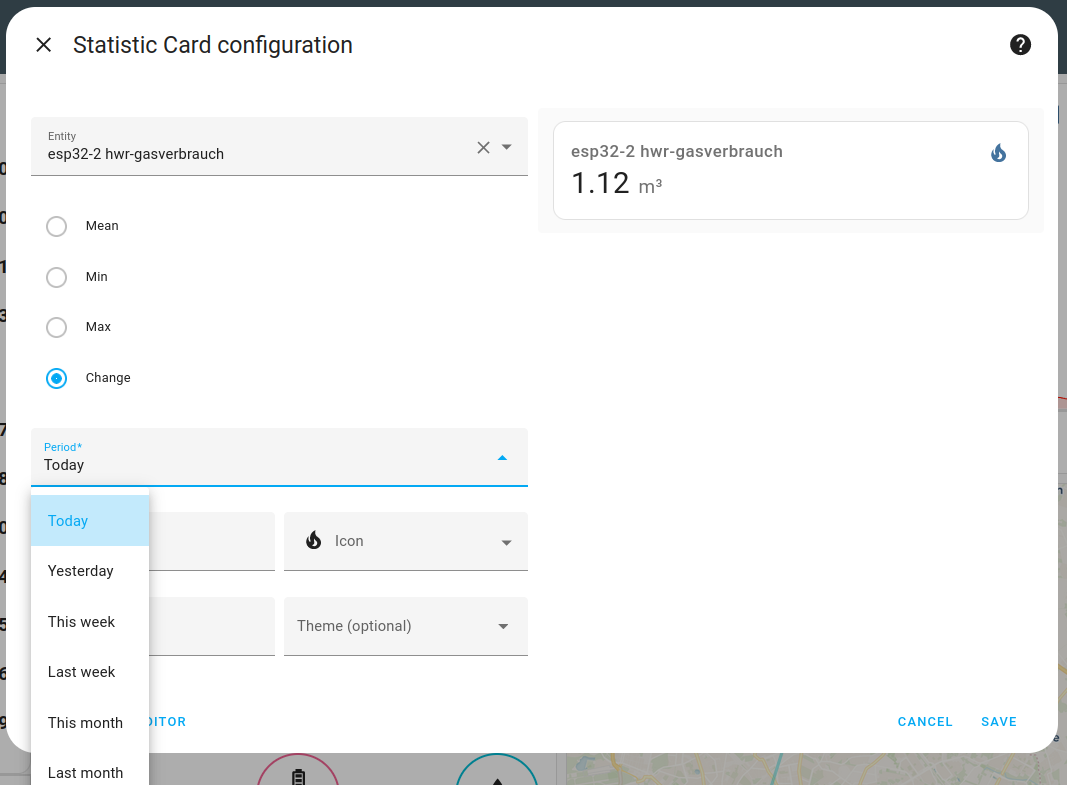

Kleine Anmerkung noch: Wenn die total_increasing Werte stimmen, schau dir mal die Statistik Karte an. Da kannst du ganz ohne yaml die Periode auswählen.
Guten Morgen,
ich habe mich wohl unverständlich ausgedrückt.
Von meinem ESP sprich Gaszähler bekomme ich die m³ übermittelt.
Die werden dann in der config.yaml nach kWh und Euro umgerechnet.
Nun wollte ich über das “utility_meter:” eine Auswertung in Tag, Woche u.s.w
haben.
Im Dashboard ist die entsprechenden Entitäten eingerichtet " nach den einstellungen in
der config.yaml.
Leider werden die Werte von “BK-GT4-Gaszaeler Verbrauch in kWh” und “BK-GT4-Gaszaeler Verbrauch in Euro” im “utility_meter:” nicht abgebildet.
Ich bin etwas älter und kein Programmierer. Ich muss mehr oder weniger alles mit copy und pace arbeiten.
Vermutlich habe ich einen Denkfehler gemacht oder in der config.yaml ein Komma vergessen oder nicht richtig eingerückt oder oder.
Ich fummele an diesem Problem schon mehrere Tage und komme auf keinen grünen Zweig.
Versuche doch mal deine Config für utility zur Seite zu legen.
Dann machst du dir eine Statistic Karte und trägst dort einfach deinen Sensor mit den kwh oder Euro ein.
Dort kannst du die gewünschte Periode wählen.
