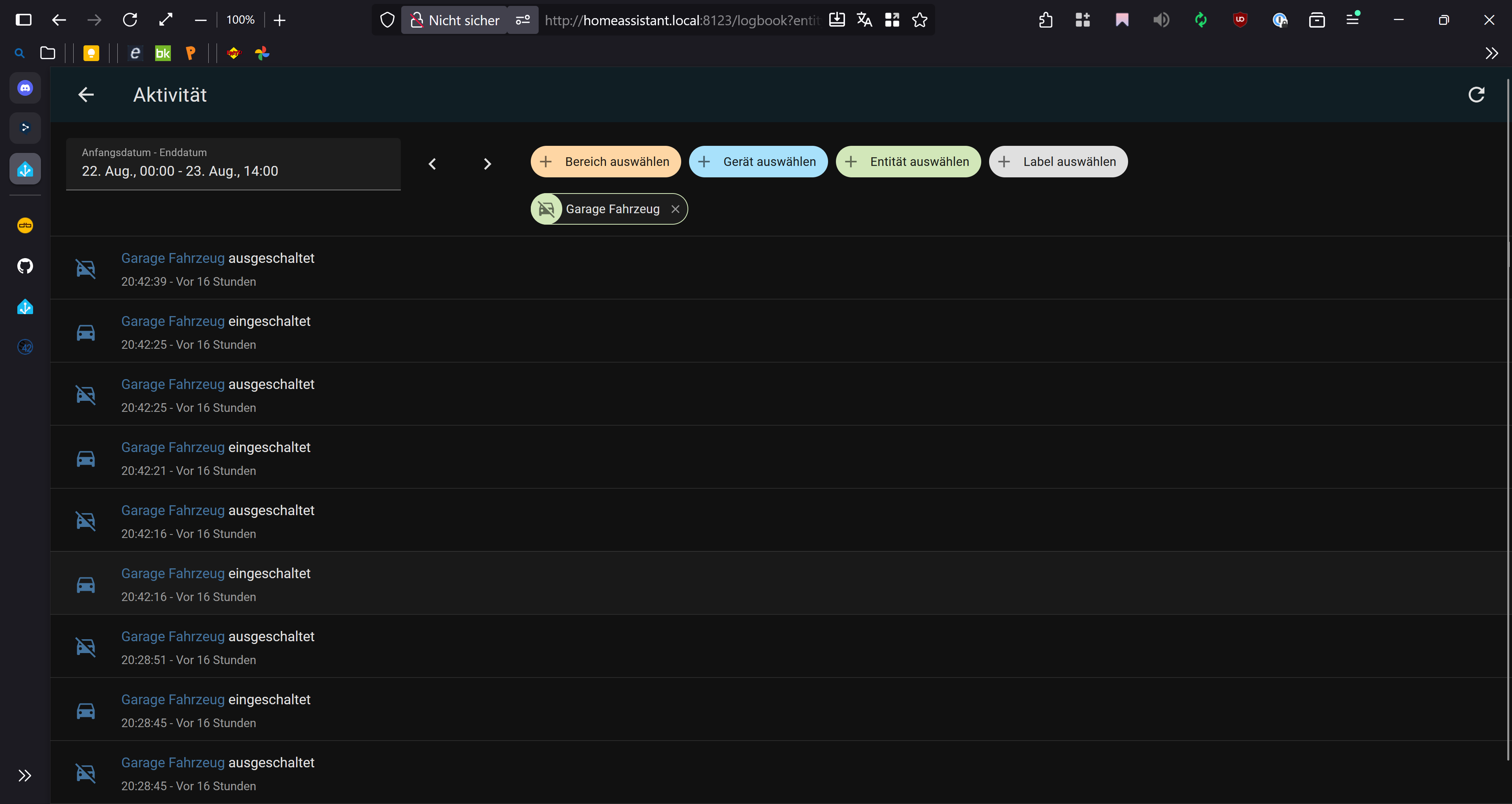

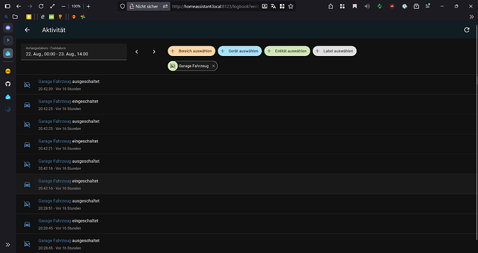

Im Sinne von … Trigger löst nicht aus? … AI gibt keine Rückmeldung? … AI erkennt nichts? …?
Mittlerweile bin ich weiter. So wie es aussieht wird mein Auto bei der zufahrt nicht erkannt. Evtl brauche ich ne andere Kameraposition. Versuche morgen weiter mein Glück.
Das sieht aber ganz nach der Originalen, nicht an deine Entitäten angepasste, Automation aus. So kann es nicht funktionieren.
binary_sensor.garage_fahrzeug, camera.garage_hochauflosung und switch.garage_neu sind meine Entitäten. Hab ich was übersehen?
Entschuldige bitte. Für mich sah es so aus, als wenn du die Automation 1 zu 1 übernommen hättest. Wenn das natürlich deine Entitäten sind, ist alles in Ordnung.
Kein Problem. War mir auch nicht sicher ob ich was etwas übersehen hab anzupassen. Gestern sah es so aus wie wenn mein Auto nicht bei der zufahrt auf die Garage erkannt wird. Bei der Prüfung des Logs von binary_sensor.garage_fahrzeug bin ich mir nicht mehr sicher. Prüfe das nachher nochmals…
