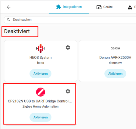

Wäre halt gar nicht notwendig. Wie schon erwähnt reicht es vollkommen aus wenn man ZHA entweder a) löscht oder b) einfach nur deaktiviert.

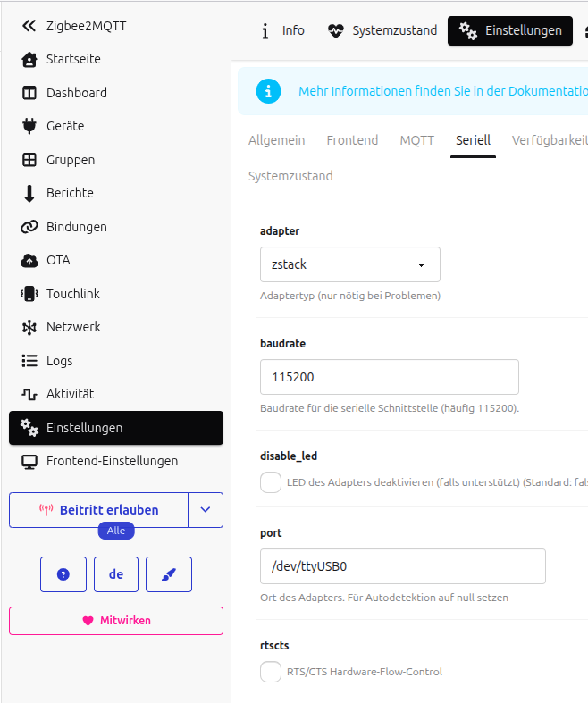

Dann steht der Dongle über den USB-Port an dem er angeschlossen wurde auch wieder für Z2M zu Verfügung und lässt sich dann über den Z2M Onboarding-Prozess dort auch einbinden und nutzen. Anm.: Vorher muss natürlich MQTT unter HA eingerichtet worden sein.
Hier dann wieder mein Dongle-P der vorhin für das erstellen der Screenshots für Dich per ZHA und jetzt wieder per Z2M und port: /dev/ttyUSB0 unter HA eingebunden wurde.
Die dazu gehörende Z2M configuration.yaml, die dann von dem Z2M Onboarding-Prozess automatisch erstellt wurde, sieht dann z.B. so aus:
