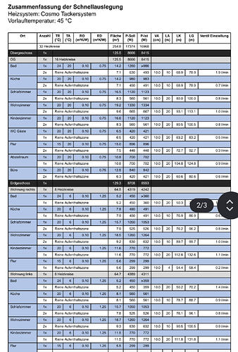

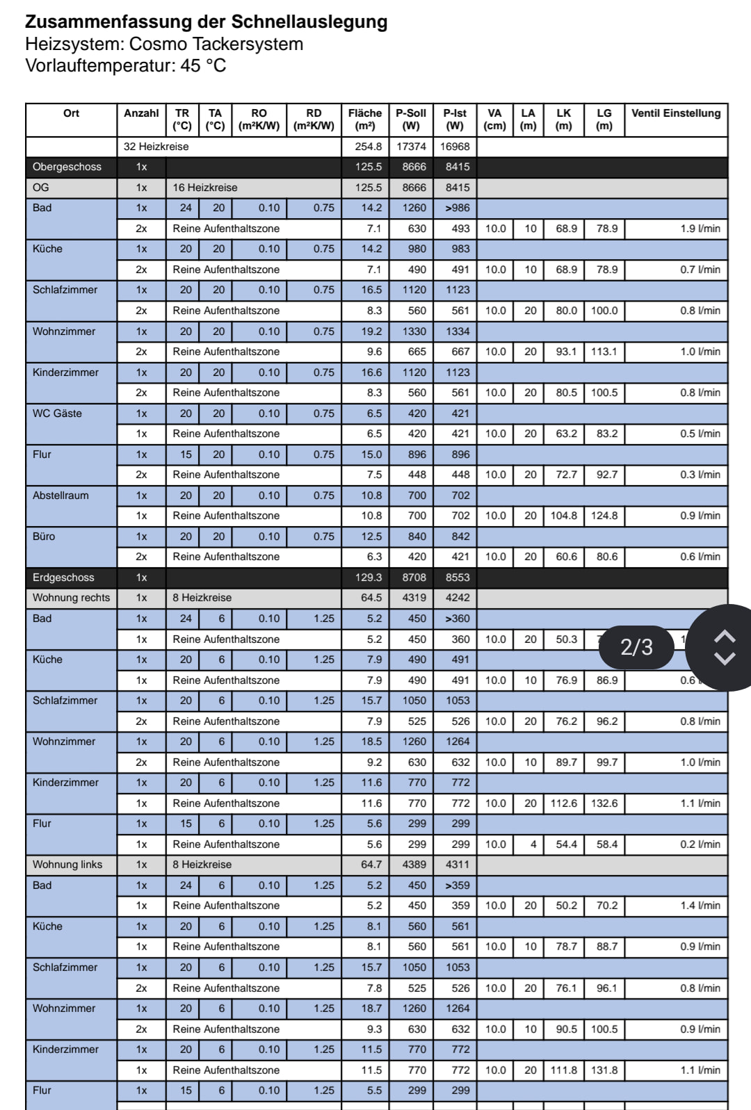

Ich habe heute die Auslegung für meine FBH bekommen, ich häng das mal an. Für mich teils unverständlich aber ich bin auch kein Experte. Ich muss es nur umsetzen.
Ich tue mich schwer mit dem verstehen warum das Konstrukt überdimensioniert ist. Wenn der Puffer zu klein wäre - ok, leuchtet mir ein.
Wenn es eine WP oder Gas/öl ohne Puffer wäre leuchtet mir auch ein.
Du merkst schon ich bin kein Experte und tue mich schwer damit das nachzuvollziehen.

Für mich hören sich 33 kW für 254 m² nicht gut an und bei einer Vorlauftemperatur von 45 °C für eine Fußbodenheizung bekomme ich Bauchschmerzen. Nun kennen wir alle die genauen Gegebenheiten, den Aufbau etc. nicht. Aber ohne eine ordentliche Heizlastberechnung würde ich das Projekt so auf keinen Fall umsetzen.
