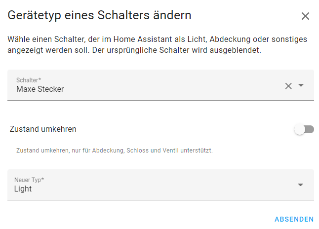

So, ich habe das nun mit den Gruppen in den Helfern getestet und bin gescheitert. Das Problem ist, dass die Wandlampe und die LED´s wirklich Lichter sind, aber die Stehlampe über eine Steckdose geschaltet wird. Gruppen gehen leider nur, entweder mit dem einen oder mit dem anderen.
