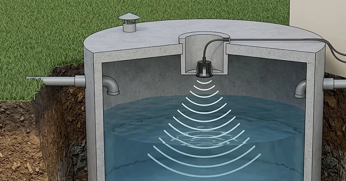

Ich habe ein neues ESP32-Projekt für meine Regenwasserzisterne umgesetzt. Dabei misst ein wasserdichter Ultraschallsensor vom Typ JSN-SR04T berührungslos den Abstand zur Wasseroberfläche.
Der Sensor ist über einen Pegelwandler mit dem ESP32 verbunden. ESPHome übernimmt die Messung und überträgt den ermittelten Abstand an Home Assistant. Dort wird daraus der Füllstand der Zisterne berechnet und als Prozentwert dargestellt.
