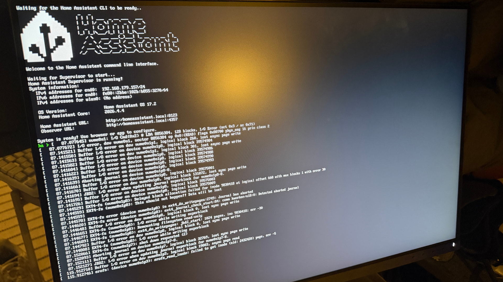

Ich habe den Fehler glaube ich gefunden…
Die SSD hat einen Schaden. Nicht immer aber immer öfter. Falls es jemandem hilft…
Ich baue mir einen neue ein und hoffe es ist damit getan.
