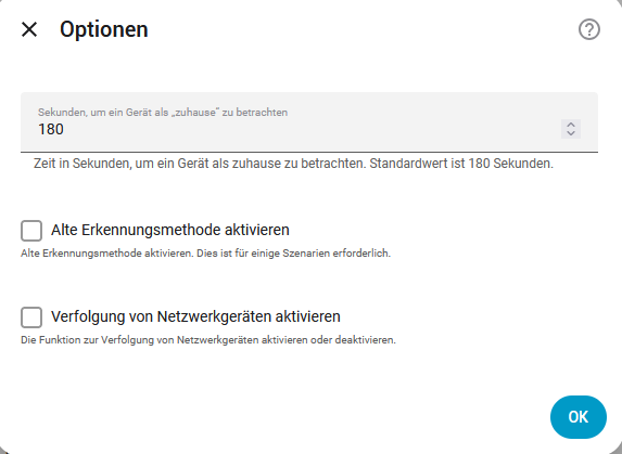

Hast du in FRITZ!Box Tools bei den Optionen für den Repeater die Verfpolgung von Netzwerkgeräten aktiviert?
Ja war aktiviert. Allerdings hat die Option “Alte Erkennungsmethode aktivieren” das Problem gelöst… nach aktivieren sind alle Netzwerkgeräte in Home Assistent aufgeploppt.. Hat diese Option Nachteile? Der Repeater ist ein 1200 AX.
