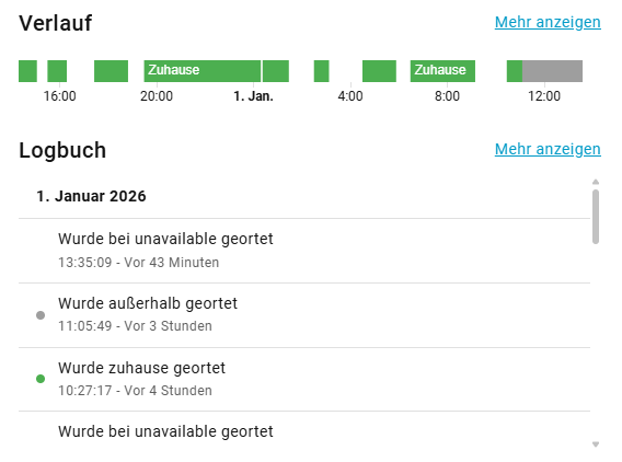

seit einigen Wochen sind die Device Tracker meiner Fritzbox immer mal wieder nicht verfügbar. Ich nutze die, um abhängig von Smartphones im WLAN die Heizung zu steuern (bzw. in welchen Bereichen der Wohnung die Heizkörper auf welcher Temperatur sein sollen). Ich habe schon alte Geräte in der Fritzbox selbst gelöscht, sowohl Fritzbox als auch Home Assistant mehrfach neu gestartet und bin ratlos. Während dieser Ausfälle funktioniert das WLAN ganz normal und die Geräte werden im Login der Fritzbox auch angezeigt. Ich merke es also nur wenn es kalt ist, oder ich auf ein HA Dashboard gucke. Das betrifft nicht einzelne Entitäten, sondern immer alle. Irgendwann geht es dann wieder, ohne zutun. In den Logs steht etwas von Timeout, aber die Fritzbox hat keine hohe Last, kein VPN oder hoher Traffic oder so. Ich bin langsam ratlos. Und dauerhaft die Heizung immer überall an ist auch keine Lösung…
Hat irgendwer nen Tip/Ansatzpunkt? Ich habe das vor Jahren mal eingerichtet und seitdem lief es völlig problemlos.
VG Mo
