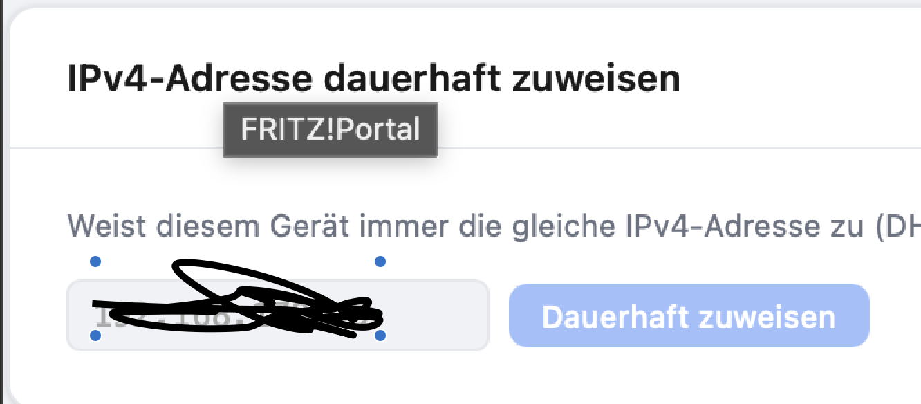

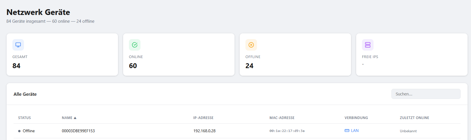

Wie komme ich im Portal in das Netzwerkgerät um eine feste IP zuzuweisen?

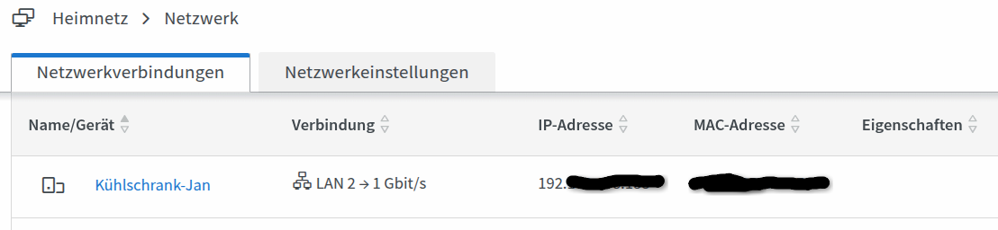

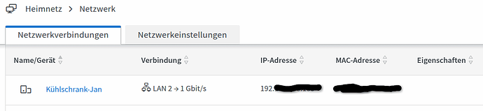

  • Habe ich rausgefunden aber die Geräteanzeige passt nicht, Geräte werden falsch angezeigt ob sie per Lan oder Wlan verbunden sind und auch ob ihre IP fest oder nicht fest vergeben ist.
Hi, wie werden denn die Geräte in deiner Fritzbox gekennzeichnet. Wenn ich das bei mir anschaue, werden viele Geräte als LAN in der FB UI angezeigt, obwohl es eigentlich Wlan Geräte sind. Kontrolliere das bitte einmal bei dir.
Ob IP fest vergeben ist oder nicht, wurde mir schon mitgeteilt und prüfe was ich machen kann.
Ich habe das Portal mehrmals neu gestartet, die Geräte sind im Moment richtig gekennzeichnet ob Lan oder Wlan, das war vorher definitiv falsch.
In der Fritz UI sind die Geräte bei mir immer schon richtig dargestellt worden ob Lan oder Wlan.
Was im Portal aber weiterhin nicht richtig ist, ist das einige offline Geräte mit dem Flag “Fest” angezeigt werden, die es aber definitiv nicht sind und alle die Geräte denen ich in der Box eine feste gegeben habe, sind nicht markiert.
Das Feld scheint auch ausgegraut zu sein.
Im Mesh werden 5Geräte (braun 1Fritzbox und 4Repeater) angezeigt, unter Netzwerk werden aber nur 4 Geräte (braun) angezeigt. Ein Fritz Repeater ist verschwunden.

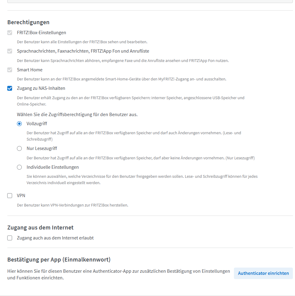

Leider fehlen aber bei meiner 7590 Daten… woran könnte das liegen?

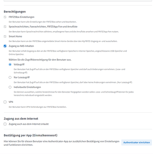

Moin, hat der User bei dir in der FB die entsprechenden Rechte erhalten?
  • FRITZ!Box-Einstellungen
  • Sprachnachrichten, Faxnachrichten, FRITZ!App Fon und Anrufliste
  • Smart Home
Wäre jetzt meine erste Vermutung, weil die 7590 bei mir in den Tests eigentlich immer korrekt läuft.
Das sind die Berechtigungen:
Hatte ich auch bei mir, hatte dann einen anderen Benutzer genommen, welcher als einzigen offensichtlichen Unterschied “Zugang aus dem Internet erlaubt” hatte, mit dem hat es dann funktioniert. Bei mir war es die FB 7690, aber an sich OS ist ja eigentlich gleich an der Stelle.
Wie kann ich den Benutzer ändern?
Bei mir sieht es auch erst so aus und es dauert ein wenig, bis die Daten angezeigt werden. Hast Du mal ein wenig gewartet?
Habe es seit Montag am laufen…..
Meinst du auf der Fritzbox?
Dort unter Service → FB-Benutzer → Benutzer Hinzufügen oder bearbeiten und dort den Benutzer die nötigen Rechte geben.
In HA:
Einstellungen → Apps → Fritz!Portal → Konfiguration → Fritzbox_User & Fritzbox_password auf gewünschten Benutzer ändern → App neustarten

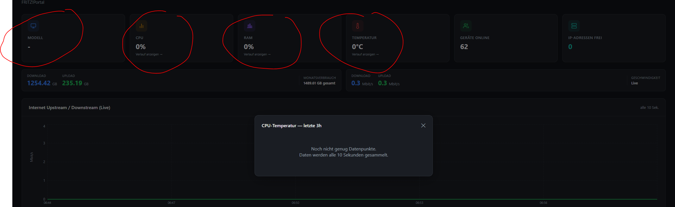

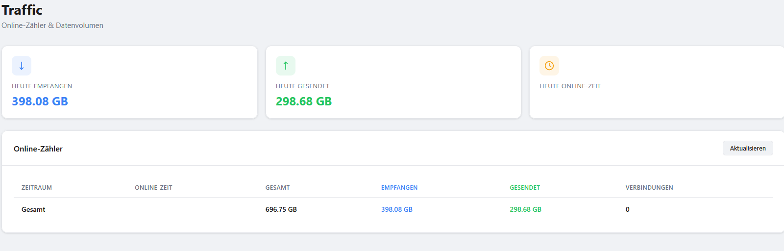

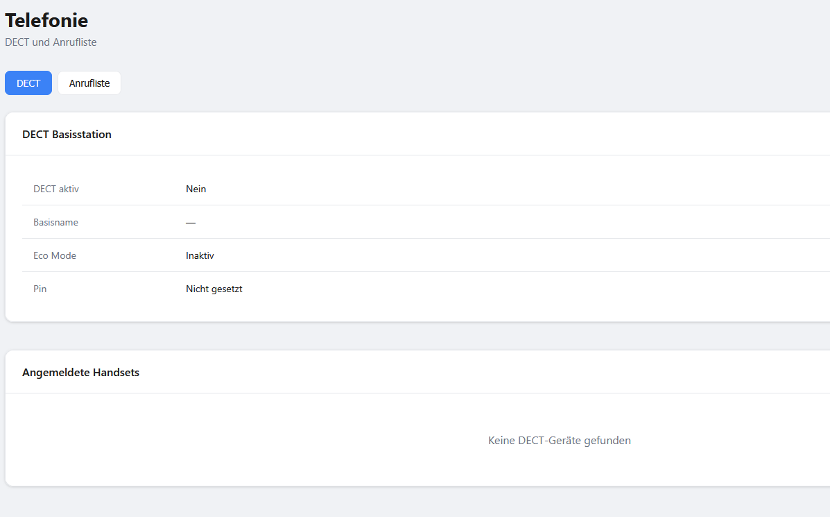

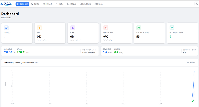

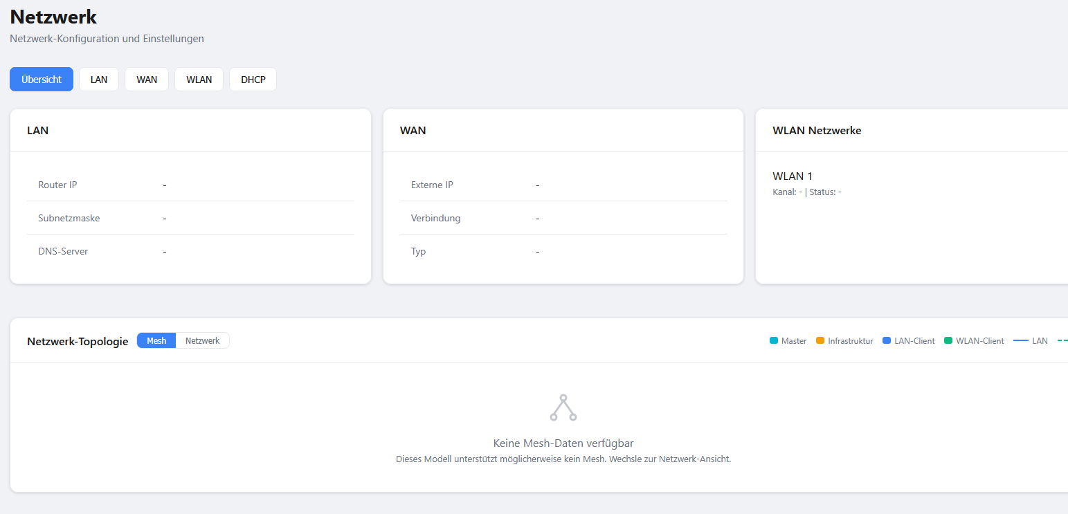

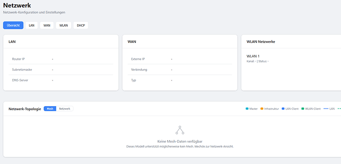

Guten Tag.
Heute habe ich nochmal das FRITZ!Portal installiert.
Meine Fritzbox 7590AX mit FRITZ!OS: 8.25 und einem separaten Benutzer.
Sehr viele Informationen bekomme ich leider nicht angezeigt.
Ich setze mal ein paar Bilder rein und mein Debug-Logfile:
