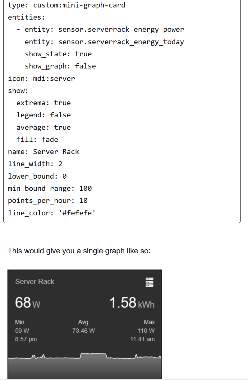

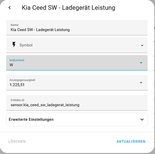

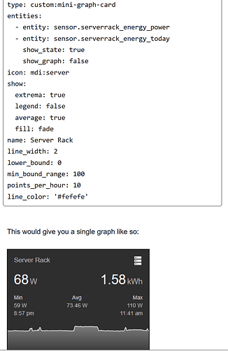

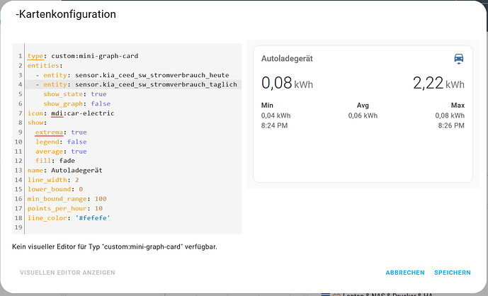

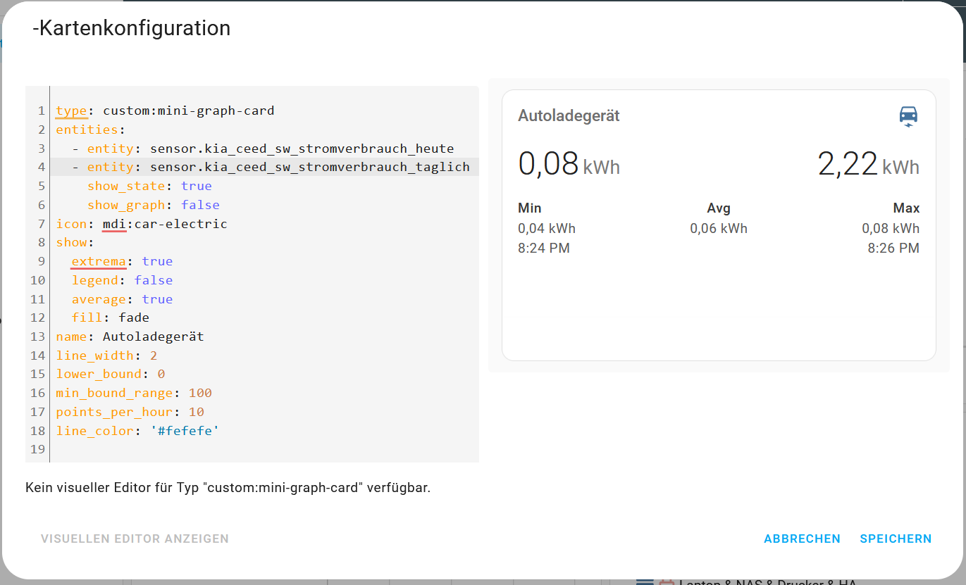

Moin, ich versuche gerade eine Mini-Graph-Card, wie hier gezeigt, für meinen Fritz-Dect 200 zu integrieren, aber das klappt irgendwie wegen der Einheit W aus dem Sensor-Leistung nicht. Komischerweise sind die anderen Dect Sensoren sogar in kWh, keine Ahnung ob das ein Bug in der Firmware ist. Naja ich versuche auf jeden in diese Karte den aktuellen Verbrauch anzuzeigen im Vergleich zum Tagesverrbauch. Daraus bildet die Karten dann auch so aktuell Durchschnittswerte. Funktioniert nur so leider nicht, weil die Einheiten unterschiedlich sind.
Mit Riemanns Integral bekomme ich dann auch nur ein kW aber kein kWh hin? Oder habe ich einen Denkfehler irgendwo?

Mini-Graph Beispiel

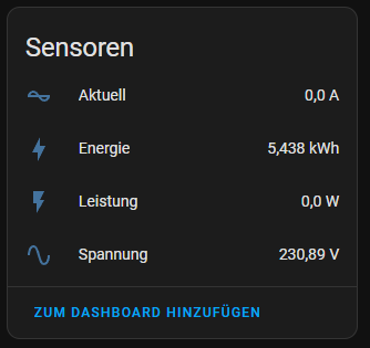

hab grad nur eine 210 hier aber sind ja fast gleich.
und meine gibt W und kWh aus ist vielleicht ein Sensor bei dir deaktiviert?

Du könntest mit value_factor und unit manuell umrechnen, oder was genau möchtest du angezeigt bekommen?

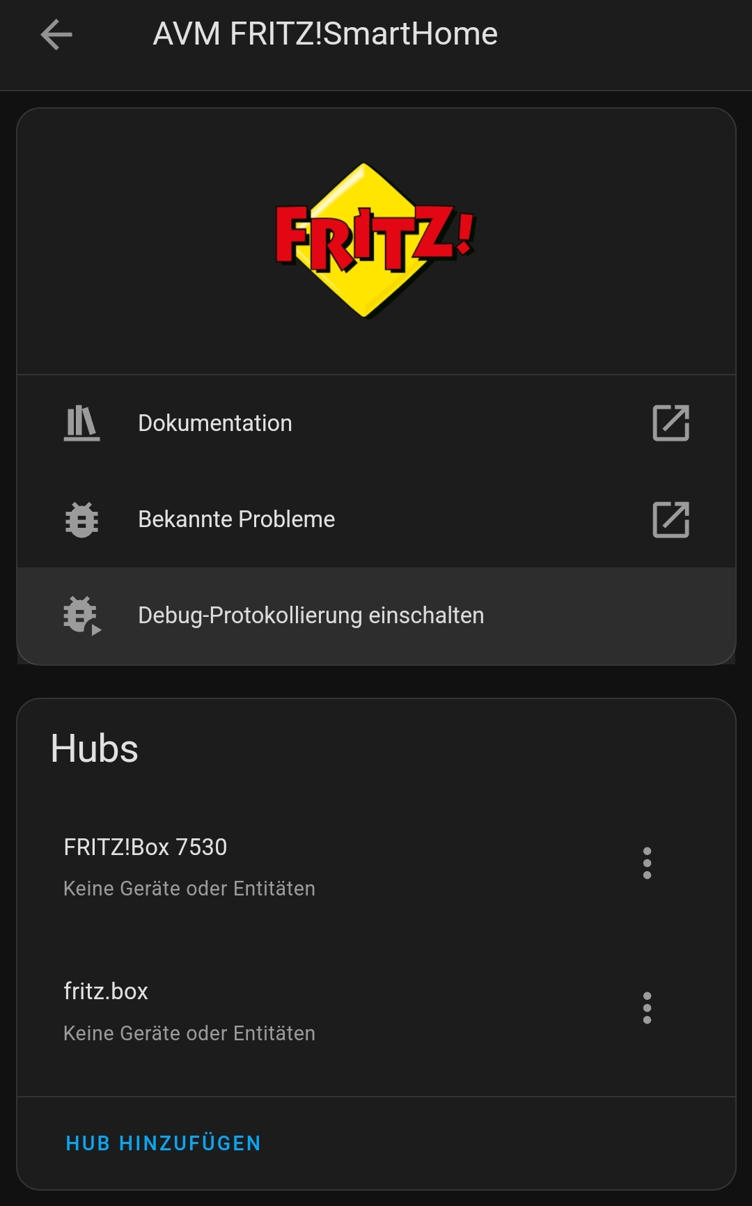

Habe sie an der Fritzbox angelernt, aber es kommt “Gerät ist bereits konfiguriert” wenn ich mich unter AVM FRITZ!SmartHome anmelde.
Dort habe ich nur 2 Einträge.
Warum eigentlich doppelt?
Unter “konfigurieren” ist die Option für neue gefundene Entitäten aktiv…
Hast du 2 ?
Wenn ja brauchst du nur den Mesh-Master in HomeAssistant Integrieren

Nein, habe nur eine FB :person_shrugging:t3:
Nein, funktioniert nicht. Ich drehe mich da immer im Kreis.

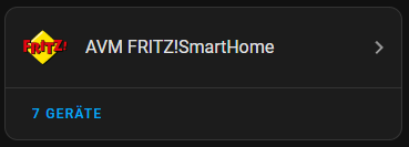

In der Fritzbox ist Mesh aktiv, aber DECT ist zZ aus. Die 210er ist aber aktiv und es blinkt auch die DECT LED. Steckt jetzt draußen am Balkon(Kraftwerk), nachdem ich ihn zuvor in den Nähe der FB gekoppelt hatte.
Nachtrag:
Habe die 210er eben nochmal rein geholt und neben der FB wieder koppeln können. DECT ist nun wieder aktiv…
…und JETZT konnte ich über neu laden die 210 hinzufügen! :+1:t3::pray:t3:
DECT muss auch an bleiben, darüber laufen die ja.
