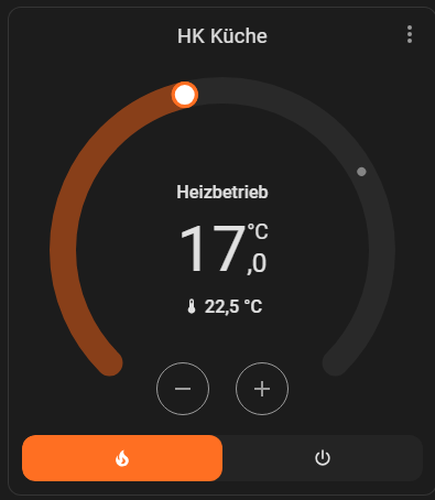

hat jemand von euch auch die Fritz!DECT 302 Thermostatköpfe im Einsatz?
Mir wird auf meinem Dashboard immer nur “Heizbetrieb” angezeigt. Ich würde aber viel lieber die aktuell gewünschte Zieltemperatur anzeigen lassen.
Screenshot 2025-03-10 163633

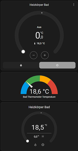

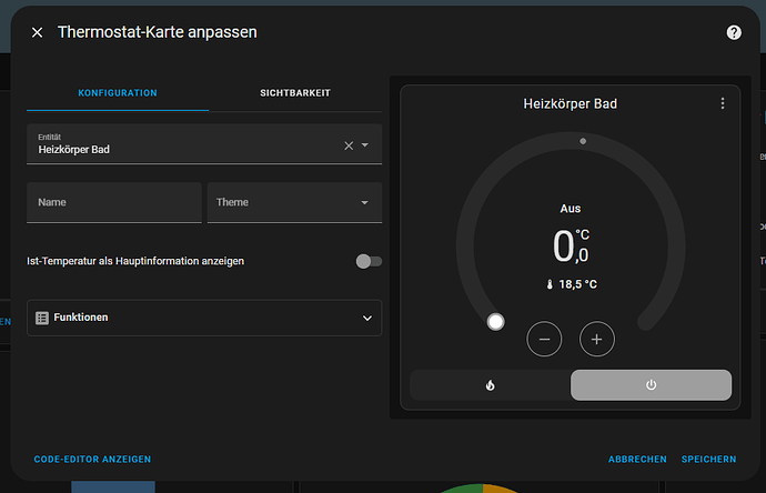

Gehen müsste es ja, da es auf der Karte die vorgeschlagen wird, ja auch angezeigt wird. Ich möchte es halt nur nicht so groß haben.
Screenshot 2025-03-10 165029

Das das bei der Karte an sich geht ja. Aber nicht bei dem Fritz!DECT 302 zumindest habe auch ich keines dieser Optionen in der Form gefunden!
Zudem nutze ich seltzen noch die “Standart” Karten sondern schaue immer bei HACS Nach einer “Geupdateten” Karte.
Hierzu mal ein kleiner vergleich!
Hier ein Direktvergleich!
Dann kannst du hier den unterschied detailierter sehen!
Die normale Karte:
Und die Bessere Karte aus HACS:
Wie du sehen kannst ist die Karte wenn du wünscht kleiner und du hast mehr oder weniger bessere optionale Anzeigen. In meinem Beispiel habe ich nicht alles aktiviert weil ich nur das nötigste anzeigen lassen möchte.

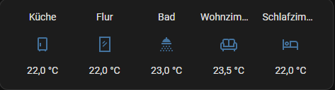

Screenshot 2025-03-10 201620
Warum die Icons nun blau anstatt orange sind verstehe ich zwar nicht, aber das ist nicht so wichtig.
Weil jetzt nicht mehr der Heizbetrieb abgefragt wird, sondern das Attribut mit der Temperatur.
