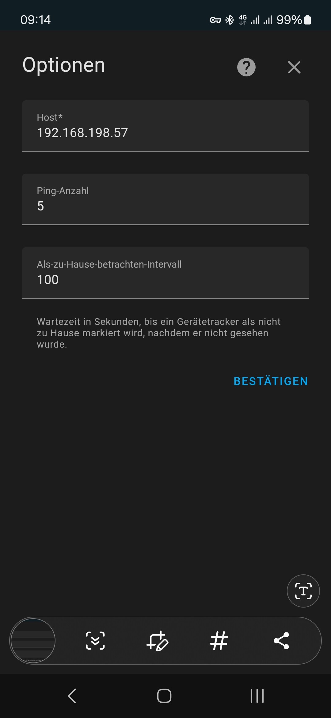

Also mit Ping dauert es immer noch zulange
Hast du das polling denn von den 30 Sekunden herab gesetzt?
Das ist die Einstellung aktuell
Und das ist die Einstellung bei der Fritz.box

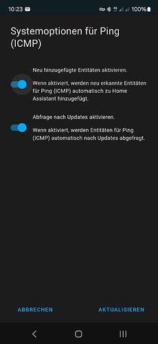

Schau mal bitte auf meinen Link, den ich gepostet habe (bei Punkt 2 und 3):
On the integration entry, select the .
  • Then, select System options and toggle the button to disable polling.
To define your custom polling interval, create an automation.
Diese Einstellung?
Ja, den 2. Schalter ausschalten und dann über die Automatisierung das Intervall festlegen.
Hab es Ausgeschaltet aber wie kann ich über Automation denn Intervall festlegen
Siehe dazu den Punkt 3

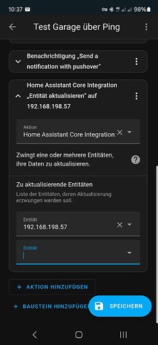

z.B. als Trigger alle 10 Sek
man könnte auch noch Bedingungen setzen etc.
  - trigger: time_pattern
    seconds: /10
conditions: []
  - action: homeassistant.update_entity
    metadata: {}
      entity_id:
        - binary_sensor.ping_xy
Jetzt sieht es so aus
Wenn der Trigger, die Bedingungen und die Entitäten passen … top.
So siehts jetzt aus
der yaml Code würde mehr aussagen als das Bild, den Code bekommst Du, wenn Du auf die drei kleinen Punkte oben rechts klickst :wink:
Bitte :smile:
nein, Text als Text, nicht als Bild, schon garnicht vom Handy, wo dann evtuell die Hälfte abgeschnitten ist :wink:
