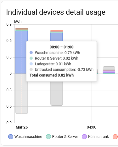

Ich habe mir mein Energie-Dashboard angesehen und der negative “nicht erfassten Verbrauch” hat mich irritiert:

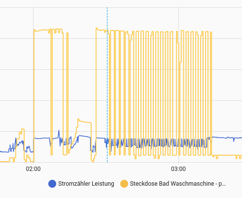

Also habe ich angefangen, die Protokolle der letzten zwei Wochen zu untersuchen und entdeckte, dass, wenn ich meinen Geschirrspüler oder meine Waschmaschine laufen lasse (jeweils mit einem Zwischenstecker ausgestattet), der Verbrauch dieser Geräte mit hohem Verbrauch vom “Electricity Meter Interface 2” nicht erfasst wird:
image (1)
Blau: Daten vom Zähler, Orange: Daten vom Zwischenstecker:

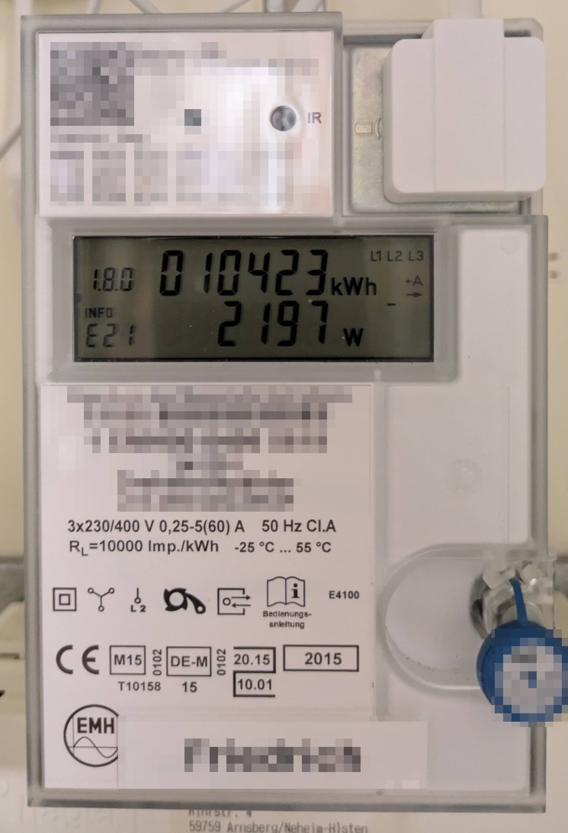

Schließlich habe ich meinen Wasserkocher an meinen Zwischenstecker angeschlossen, bin zu meinem Stromzähler gegangen und habe den Wasserkocher aus der Ferne eingeschaltet:
Wie man sieht, erkennt der Stromzähler den korrekten Stromverbrauch, ebenso der Zwischenstecker. Leider hat das “Electricity Meter Interface 2” ihn wieder nicht erfasst.
