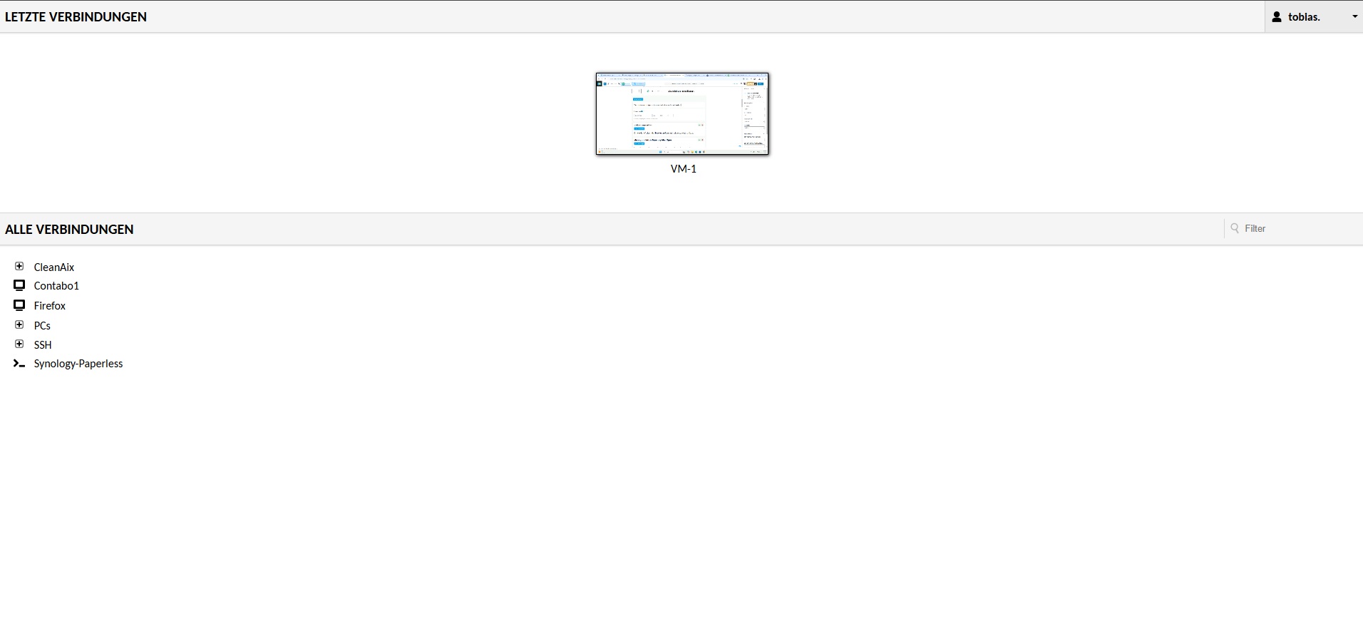

Für den Remotezugriff auf einen Windows-PC kann man auch VPN, Tailscale, oder das ausprobieren,
Ich habe mir das aber nicht weiter angeschaut, denn ich sitze sicher nicht am Tablet, mit der HA Web-UI um dann auf einen Windows-PC zuzugreifen, zumal ich niemals Windows in mein Haus lassen würde!
