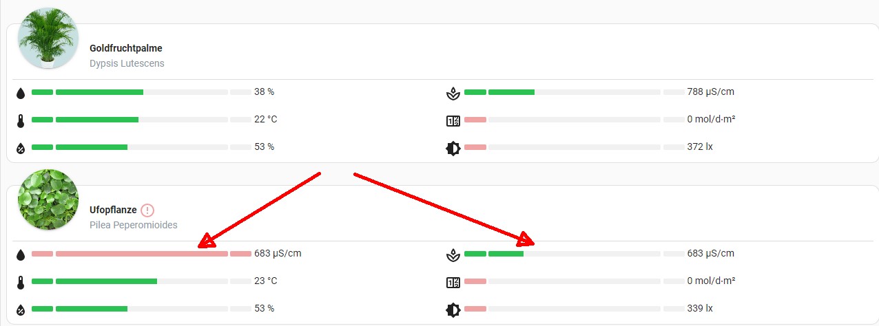

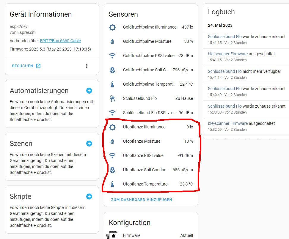

Es wird Heiß und ich dachte ich tu meinen Pflanzen was gutes und überwache ihre Vitalfunktionen.

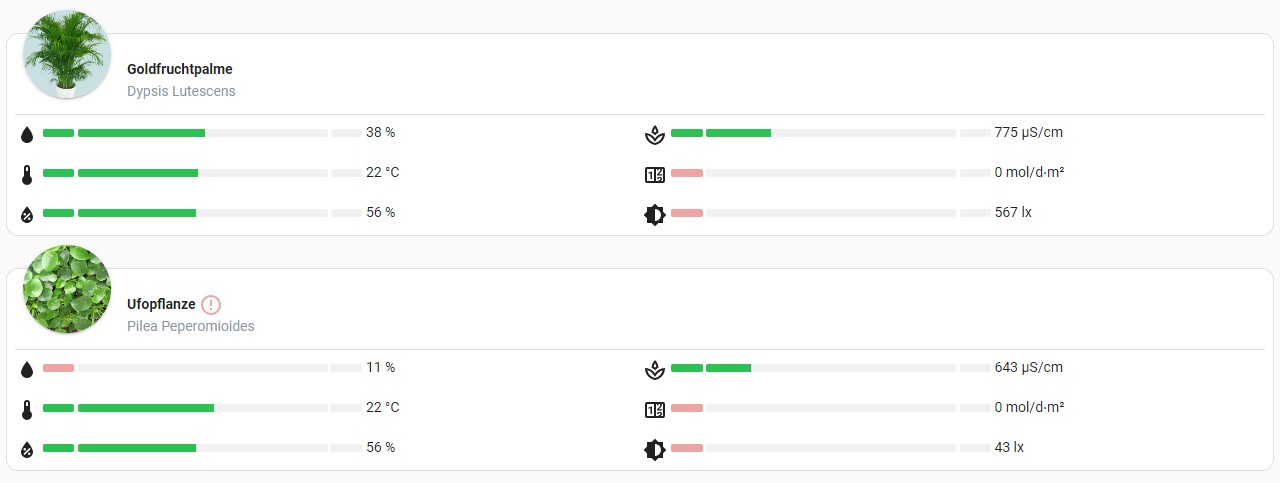

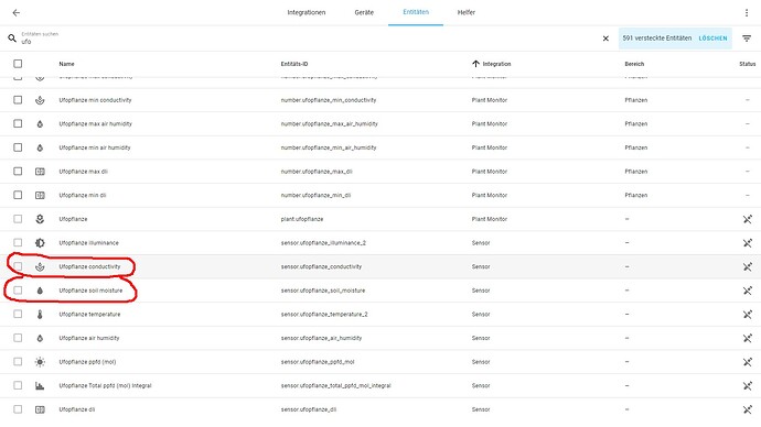

So der Plan und es Funktioniert ja auch wie man bei der Goldfruchtpalme sehen kann aber die Ufopflanze macht mich wahnsinnig.

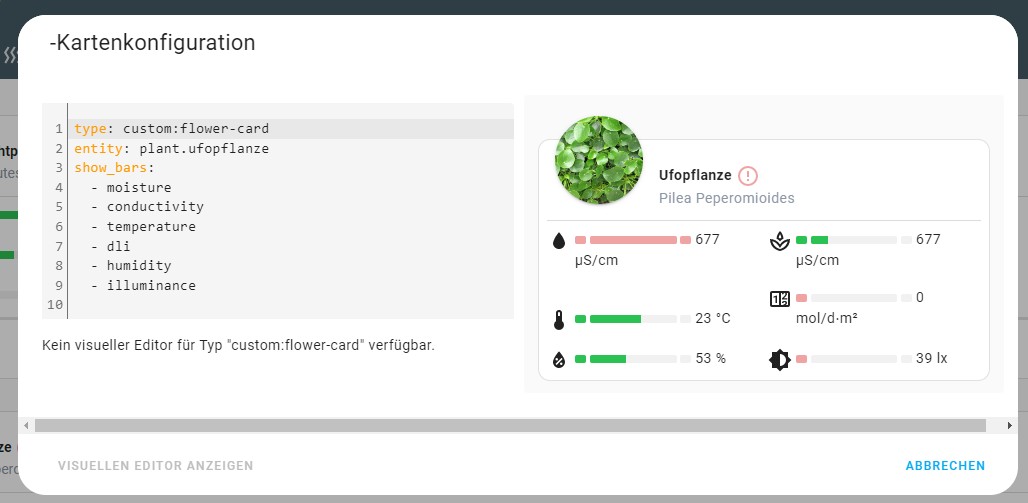

Egal wie ich die Daten eingebe der µS/cm kommt immer zweimal.
Vielleicht kann mir da einer von euch weiterhelfen was ich da falsch mache.

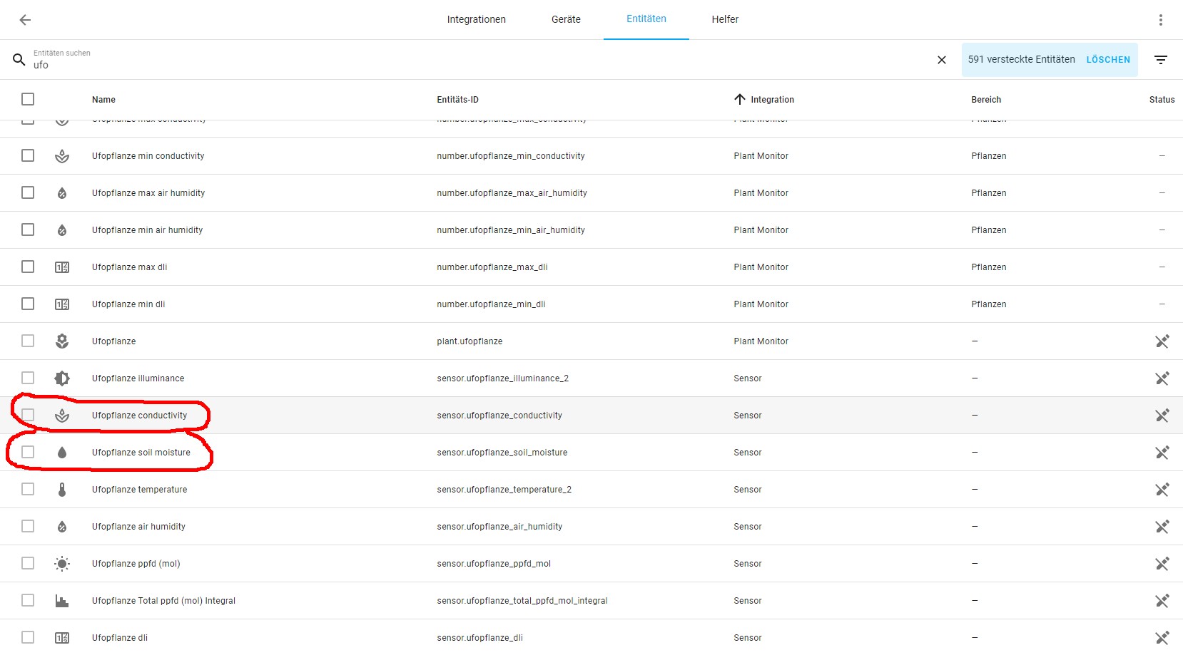

Bei den Entitäten ist auch der gleiche Wert hinterlegt.

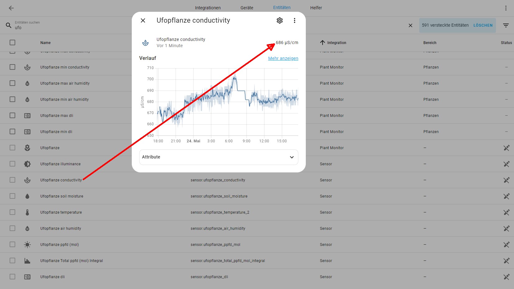

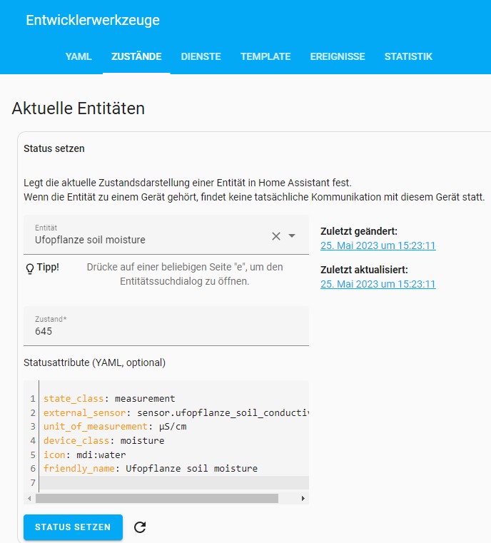

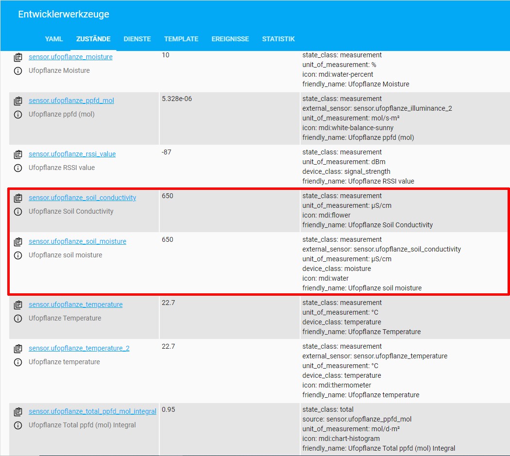

Sieht schon eigenartig aus. Was sagen den die Werte wen du Sie in den Entwicklerwerkzeugen aufrufst?

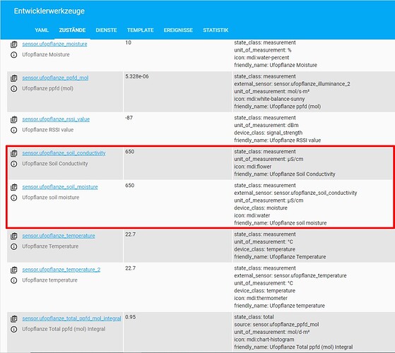

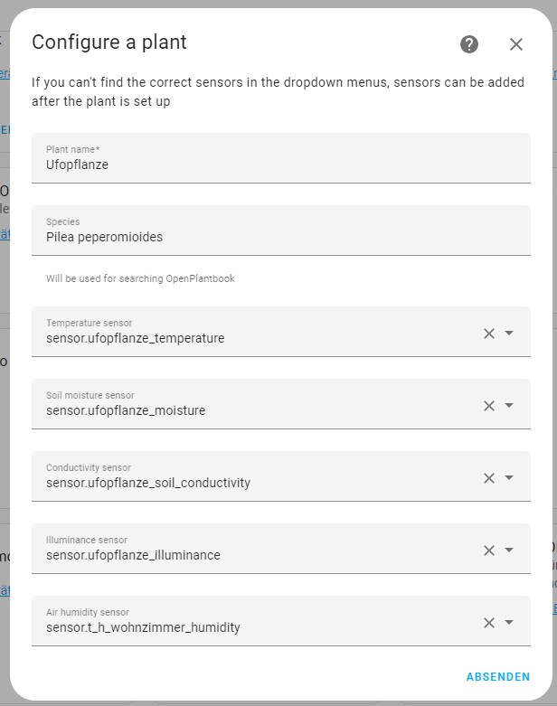

Mir ist aufgefallen, beim Screenshot des Sensors steht sensor.ufopflanze_sol_moisture weiter oben aber nur sensor.ufopflanze_moisture

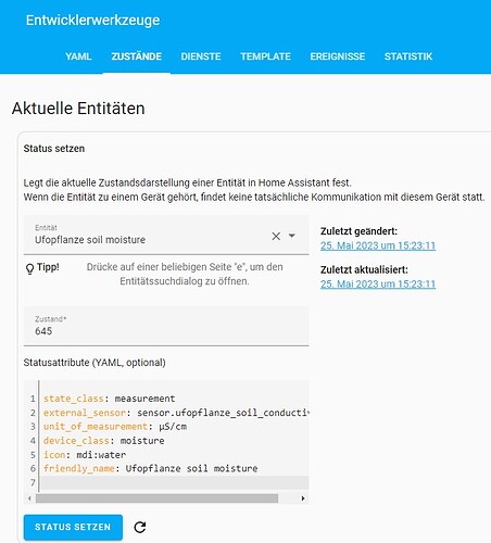

psyganja danke für deine Hilfe das war es warum auch immer landet nach dem erstellen einer neuen Pflanze der falsche Sensor bei der Bodenfeuchtigkeit.
Bei der ersten Pflanze ist alles Ok ab der zweiten wird immer bei der Bodenfeuchtigkeit ein falscher Sensor genommen.
Im Entwicklerwerkzeuge den Sensor ausgetauscht und jetzt Läuft es fürs erste mal so wie es soll! Danke!!!
