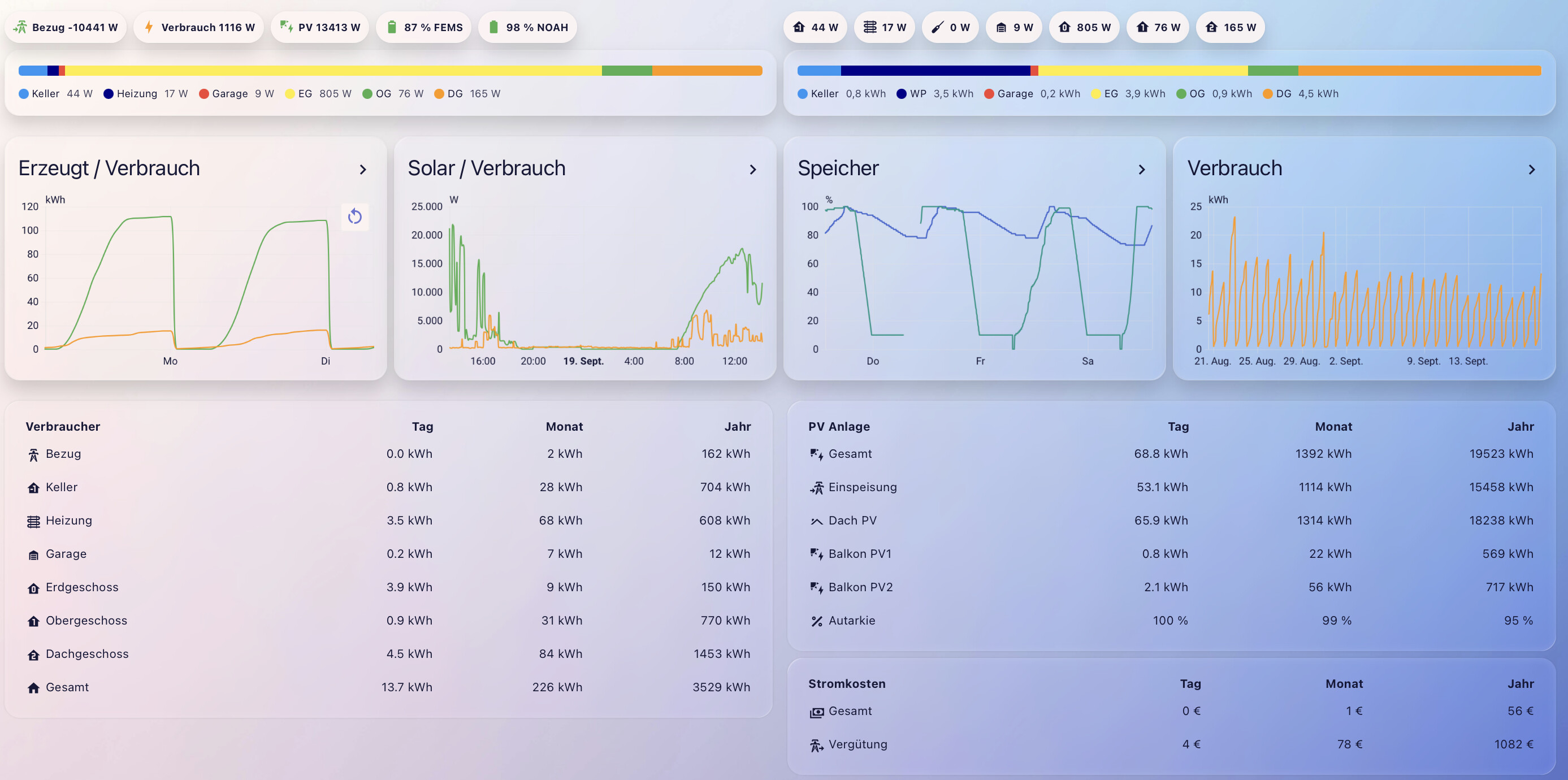

Ich baue aktuell mein PV / Energie Dashboard und möchte meine aktuell verwendeten Flex Table Cards ersetzen. Die Lösung über den Zonen Sensor ist mir zu umständlich wenn mal was angepasst werden soll. Wie kann ich denn alternativ das ganze lösen um eine ähnliche Ansicht zu bekommen?
Hier mal der Code aus der Verbraucher Table

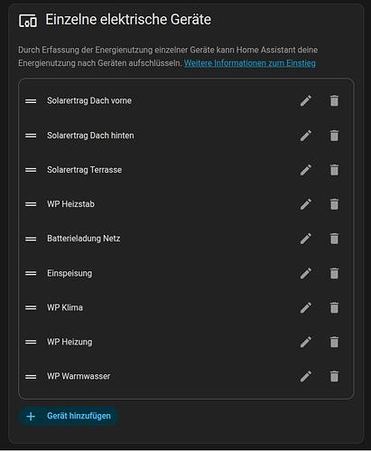

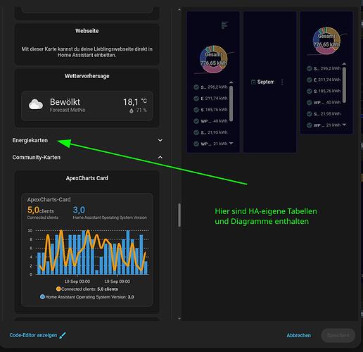

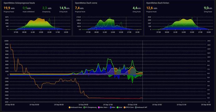

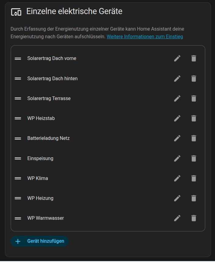

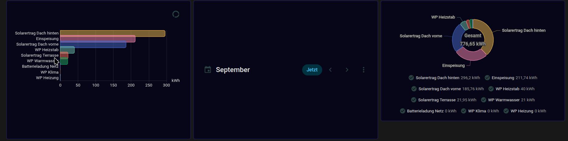

Vor ein paar HA-Updates kamen ja noch die HA-eigenen Cards dazu. Damit kann man recht einfach und hübsch Daten und Grafiken in das eigene Dashboard hinzufügen. Und viele extra Verbraucher kann man da auch im HA-Dashboard eingeben und darstellen.
Viele Diagramme und Daten kann man als HA-eigene Karte auswählen.
Ich persönlich habe auch monatliche und z.T. auch jährliche Sensoren/Helfer für alle möglichen Werte eingerichtet. Allerdings kann man auch aus dem HA-Energie-Dashboard die Werte prima in eine CSV exportieren. Aber sicher ist sicher.

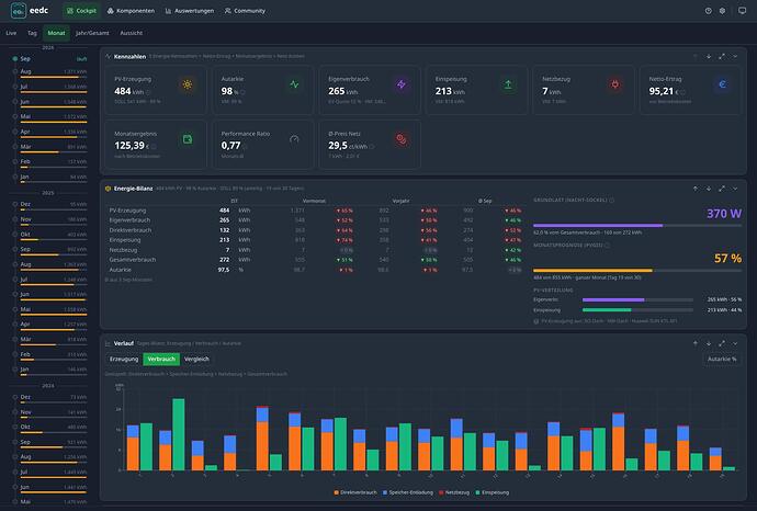

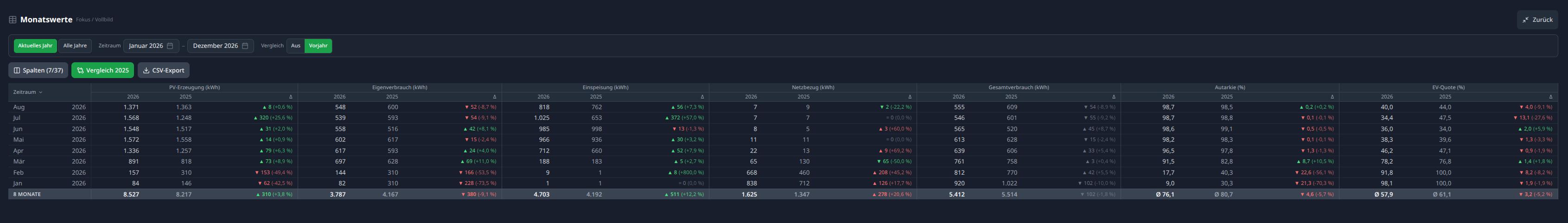

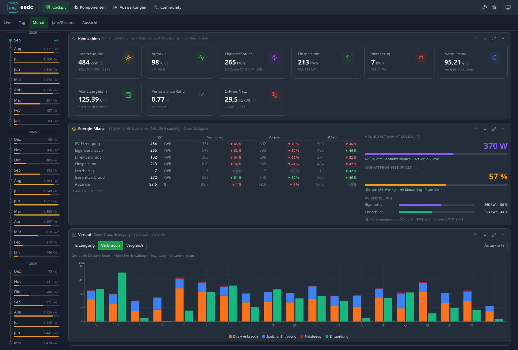

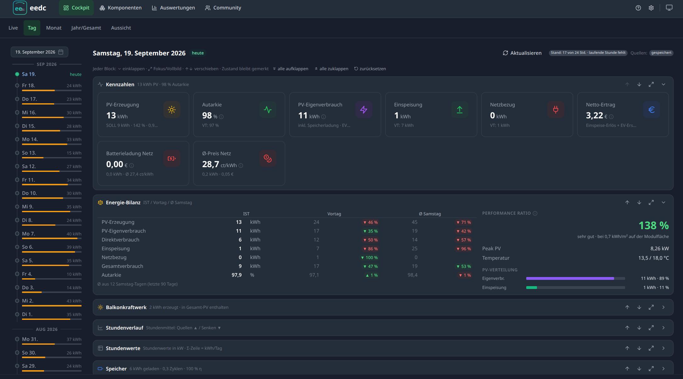

Seit Anfang des Jahres nutze ich die HA-App “eedc.” Ist nicht schwer einzurichten und ich habe meine Verbraucher als “sonstige Verbraucher” untergebracht. Damit habe ich für jeden Tag/Monat/Jahr alle relevanten Daten auf einen Blick. Ich habe da mal alle Daten ab 2023 von Hand eingegeben (kann man auch importieren). Das Schöne ist an dieser App, das sie eine eigenen Datenbank hat und man leicht jederzeit Reparaturen oder Datenänderungen durchführen kann.

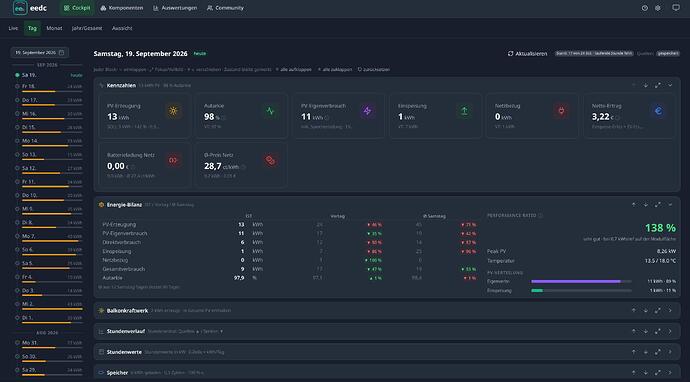

Tag u. Monat sieht bei mir dann so aus:
Tabellen gibt es auch:
Ich habe als kWh-Sensoren für eedc meine monatlichen Sensoren genutzt.
Und da ich auch fertige PDF-Berichte mit eedc erstellen kann, macht diese App alles, was ich mühsam über Tabellenkalkulationen gebastelt habe.

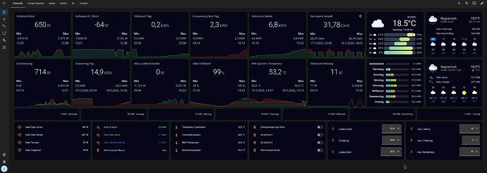

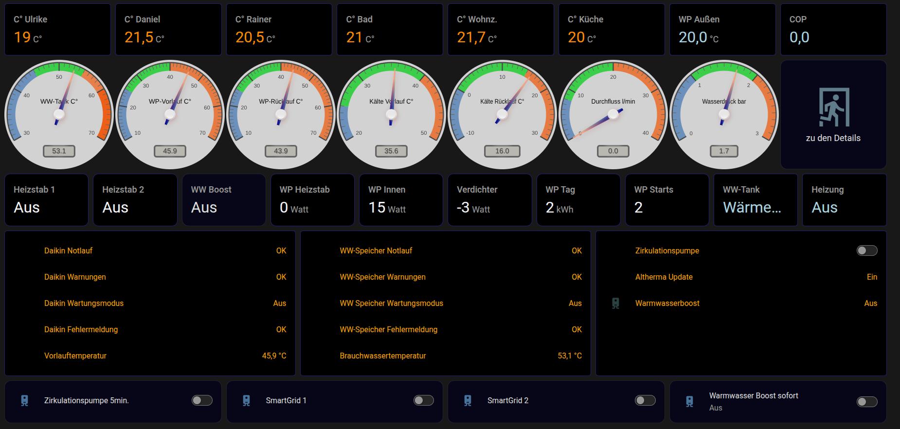

Alles außerhalb von eedc erstelle ich auch mit den konventionellen Cards.

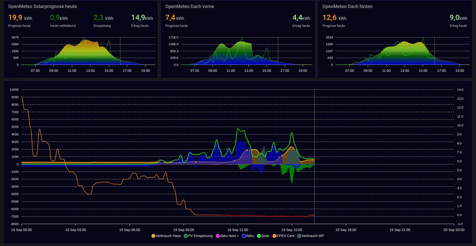

Für die Tagesansicht nutze ich die mini-graph-card. Da sind Werte und Diagramme gleich mit drin.
Für eigene Diagramme nehme ich gerne die apex-chart-card (da aber den Fork).
Aber auch kleine Spielereien, wie die canvas-gauge-card nutze ich manchmal.
Kannst ja mal schauen, ob da was für Dich dabei ist. Sind halt nur Vorschläge.
Warte mal ab, da werden noch weitere Ideen kommen.
