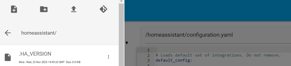

ich bin noch relativ neu bei HA, jetzt habe ich das Problem das beim File Editor der Config Ordner nicht angezeigt wird die Dateien liegen unter Homeassistant/. mir fehlen Ordner wie zum Beispiel der www.
Habe bereits das Add On neu gestartet und neu Installiert.
siehe Bild
Die sind bei HA bisschen am abändern der homeassistant Ordner ist der config Ordner.
in File Editor heißt der config Ordner homeassistant beim Samba Addon config
ich meine das man den selber erstellen muss, ist bei mir aber auch schon ne Ewigkeit her.

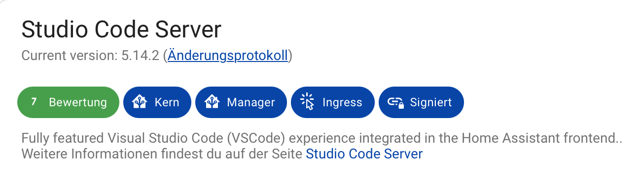

Passt nicht ganz zum Problem, aber probier doch mal den hier aus:
findest Du im Add-On-Store.
Ist viel übersichtlicher und anwenderfreundlicher als der FileEditor.

Hatte das gleiche Problem. Im File Editor heißt der Ordner “homeassistant/” statt “config/”…
Habe mir gerade aufgrund des Tipps von @harryp den Studio Code Server installiert - sieht vielversprechend aus - und da heißt der Ordner auch “config/”.
