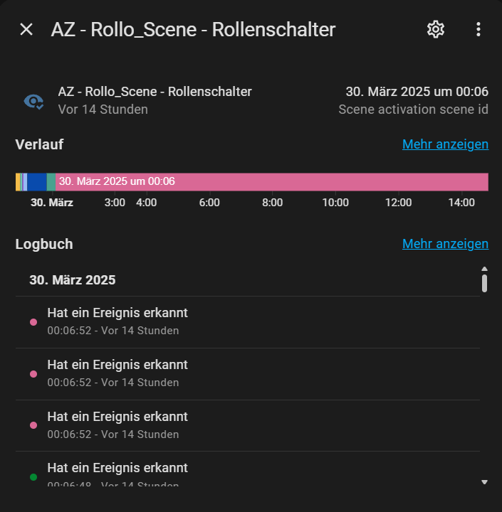

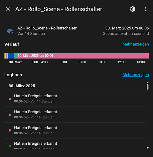

Leider sieht man nach Betätigung des lokalen Tasters lediglich, das er ein Ereignis erkannt hat. Es wird aber kein Value Wert angezeigt.
Im Logbuch des Gerätes taucht, nachdem der Event Trigger ein Ereignis erkannt hat eine weiterer Eintrag auf bei dem dann der entsprechende Wert angezeigt wird.
Ich habe nun halt das Problem, das bei der Automation der Event Trigger zwar ein Ereignis erkennt aber nicht den Value Wert um die Automation auszulösen.
