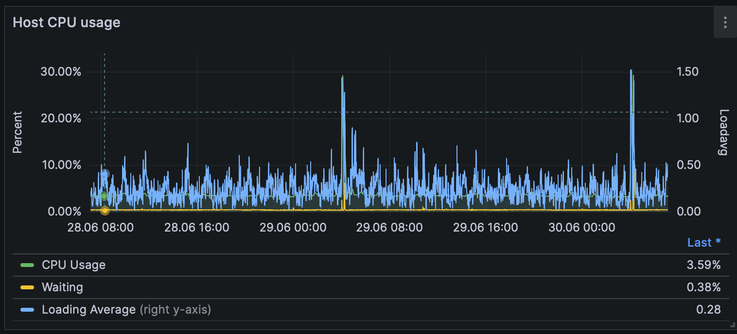

hier meine CPU-Auslastung. Die Peak sind dumps der MariaDB und influxDB und von HomeAssistant

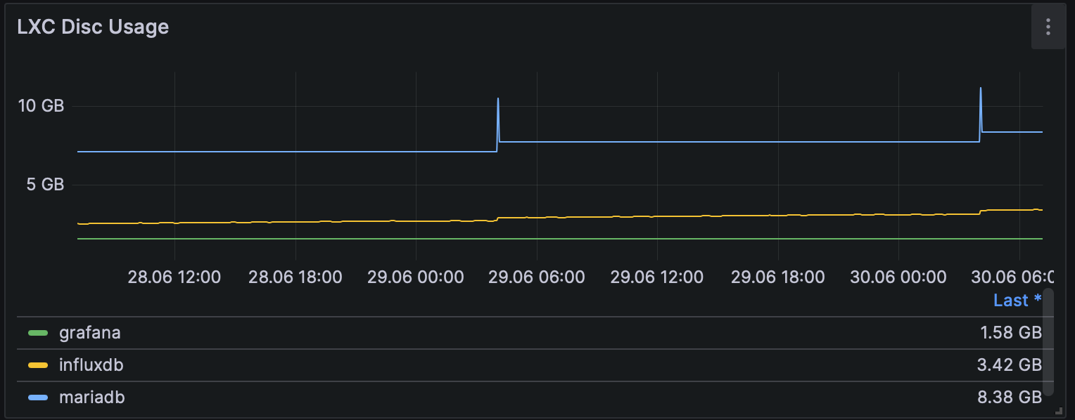

und hier noch der Disk-Speicherverbrauch der “möglicherweise” wachsenden Komponenten mit aktuell ca. 100Tagen Daten. Wobei die MariaDB nach 30Tagen aufräumt oder aufgeräumt wird. Wenn Du es nicht explizit konfigurierst, dann räumt die MariaDB nach 10Tagen ihre Daten auf.
Du hast mir dem NUC definitiv sehr sehr sehr viel Luft.
Danke für die insights da bin ich erstmal beruhigt ![]()
