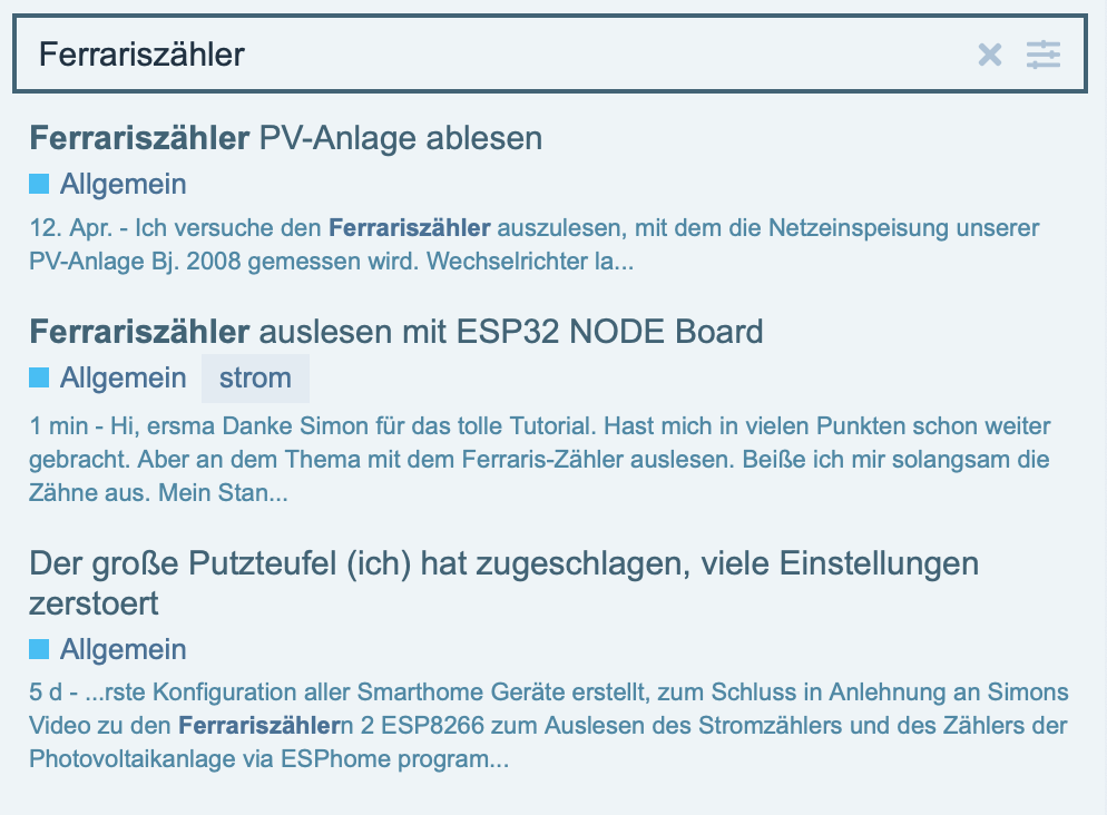

Herzlich willkommen hier im HA-Forum! :grinning:
Ganz neu ist das Thema nicht, evtl. helfen Dir die Suchergebnisse hier im Forum schon mal weiter:
Hi Harry,
danke dir für die schnelle Antwort.
Aber die Suche habe ich natürlich benutzt.
Es geht um das ESP32 Board, welches diese Limitierung mit den Internal Filtern hat.
Leider kann ich auch fast auf Google nichts zu dem Thema finden. Aber ich suche mal weiter.
Werde die eventuelle Antwort natürlich auch gerne hier posten.
liebe Grüße
Yaspo
