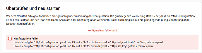

ich bekomme den Fernzugriff nicht hin. Habe das Video von Simon angeschaut, über den File-Editor die configuration.yaml angepasst und die Prüfung scheitert mit folgender Fehlermeldung:
So sehen die Zeilen aus:
Die Zeilen von 15 + 16:
ssl_certificate: /ssl/fullchain.pem
ssl_key: /ssl/privkey.pem
Was mache ich falsch?
Danke und Gruß
Tom
totow
24. August 2024 um 17:25
2
Ich bin mir nicht sicher aber das steht ja unter http: dann düftest du nur 2 Leerzeichen davor haben nicht 4.

ich habe nun nur zwei Leerzeichen vor den beiden Zeilen, aber die Fehlermeldung ist identisch
http:
base_url: https://xxxxxxxxx.duckdns.org:8123

Ich finde die base_url nicht in der Dokumetation die würde ich mal raus nehmen.
Ich habe die NabuCasa Cloud und habe da auch ha.meinedomain.de hinterlegt.
Aber über DuckDNS gabs hier schon so viele Beiträge, da wurde bestimmt auch schon über alternative dyndns Dienste gesprochen.
Diese 4 Zeilen hab ich aus dem Video von Simon entnommen. Aber ich schau mir das noch an, was Du empfohlen hast.
