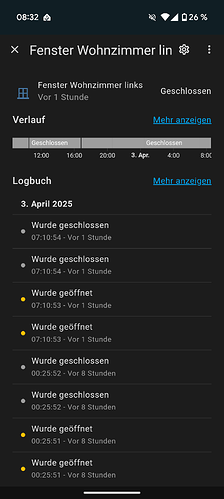

ich habe ein seltsames Phänomen, welches ich nicht in den Griff bekomme. Einige meiner Fensterkontakte melden in unregelmäßigen Abständen, dass sie geöffnet wurden und eine Sekunde später melden sie, dass sie geschlossen wurden. Das führt dazu, dass Automationen ausgelöst werden, obwohl das Fenster nie geöffnet wurde. Es ist immer ein anderer Sensor, Mal im Wohnzimmer, Mal im Schlafzimmer und immer zu unterschiedlichen Uhrzeiten. Manchmal passiert das nachts und morgens ist im Wohnzimmer die Heizung aus,. obwohl die Fenster nie geöffnet wurden.
Im Logbuch sieht man auch schön was ich meine.

Was mir auffällt ist das die Einträge immer doppelt drin stehen, also 2 mal geöffnet und 2mal geschlossen. Das ist auch nicht normal
