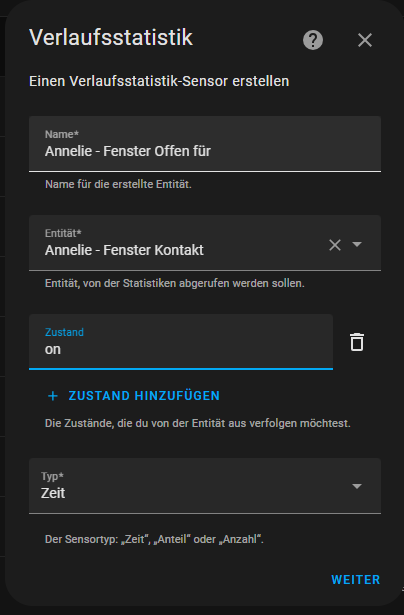

  1. Einstellung → Geräte & Dienste → Helfer → Helfer erstellen
  2. Verlaufsstatistik auswählen
  3. Sensor Konfigurieren:
    Name: {Exakter Name der Entität des Sensors} + Offen für
    Entität: {Fenster Kontakt Entität}
    Zustand: on
Nun auf “WEITER” klicken.

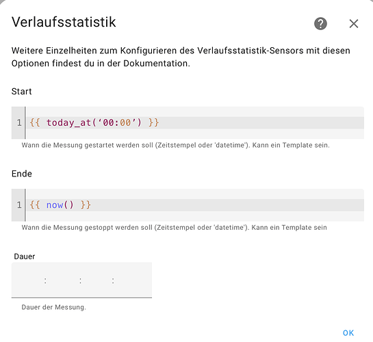

Start: {{ today_at(‘00:00’) }}
Ende: {{ now() }}
und auf “OK” klicken.

wenn ich versuche den helfer anzulegen und Start udn Ende bei Dir oben rauskopiere, bekomme ich das hier:
invalid template (TemplateSyntaxError: unexpected char ‘‘’ at 12)
Leider komme ich irgendwie nicht weiter. Kannst Du mals chauen?
Danke
Jetzt hat es geklappt-komisch
Bei dir sieht das
komisch aus. Versuche es mal abzuschreiben statt zu kopieren. Das ’ sieht in deinen Screenshot falsch aus.
EDIT: ah, hat schon geklappt. Sehr gut :wink:
