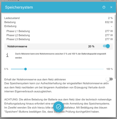

Im Menue vom Fenecon kannst Du unter dem Punkt Speichersystem die Notstromreserve einstellen = das Minimun, unter welches die Anlage unter Normalverbrauch nicht geht:
dies habe ich jetzt deaktiviert, da wir täglich die Akkus fast komplett voll bekommen (habe 20kWp).
Wenn Du dies aktivierst erscheint noch die Möglichkeit des Aktivieren des Erhalts der Notstromreserve aus dem Netz (so dass der Wert über Beladung aus dem Netz gehalten wird). Dadurch kann im Winter recht lange Schnee auf den Zellen liegen aber der Akku bleibt immer auf z.B. 20% geladen.
