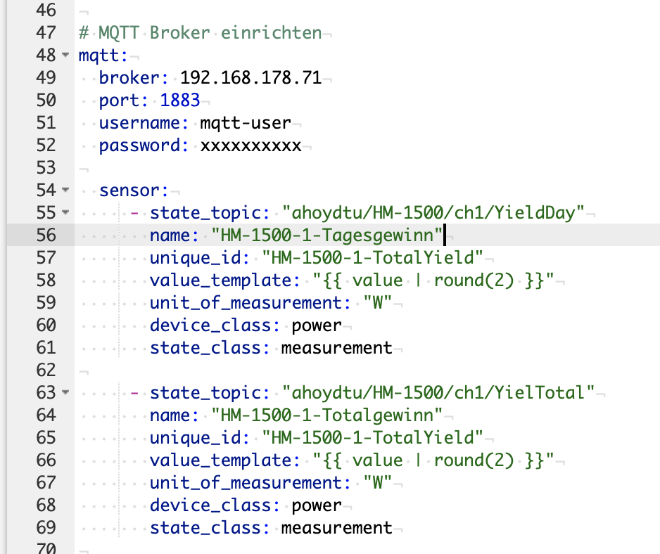

Moin allerseits,
ich habe ein Update von HA auf Version 2023.4.4 gemacht.
Nach Abschluss bekam ich dann folgende Fehlermeldung:
Invalid config for [mqtt]:
The 'broker' option near /config/configuration.yaml
:48 has been removed, please remove it from your configuration for dictionary value @ data['mqtt']. Got {'broker'
: '192.168.178.71', 'port'
: 1883, 'username'
: 'mqtt-user', 'password'
: 'xxxxxxxxxx', 'sensor'
: [{'state_topic'
: 'ahoydtu/HM-1500/ch1/YieldDay', 'name'
: 'HM-1500-1-Tagesgewinn', 'unique_id'
: 'HM-1500-1-TotalYield', 'value_template'
: '{{ value | round(2) }}', 'unit_of_measurement'
: 'W', 'device_class'
: 'power', 'state_class'
: 'measurement'}, {'state_topic'
: 'ahoydtu/HM-1500/ch1/YielTotal', 'name'
: 'HM-1500-1-Totalgewinn', 'unique_id'
: '{{ va.... (See /config/configuration.yaml, line 48).
Meine configuration.yaml sieht aber unverändert aus:
Hat vielleicht jemand eine Idee, was ich übersehe?
Ich bin mir nicht sicher aber ich glaube die haben die Config von mqtt in die UI geschoben.
Zumindest finde ich auf der seite von der MQTT Integration keine info über wie man es in der configuration.yaml hinzufügt.
vielleicht solltest du den Teil löschen:
  broker:
  port:
  username:
  password:
und die Integration par UI konfigurieren.
Edit:
das steht in den Breakting Changes zu 2023.4:
The previously deprecated MQTT broker YAML configuration has been removed.
The MQTT broker is now configured via the UI, any existing MQTT broker YAML configuration has been imported in previous releases and can now be safely removed from your YAML configuration files.
Immer die Breaking Changes lesen bevor man Updated.

Danke, für Deinen Tip. Ich werde es, wenn ich die Zeit habe, gleich verändern.
