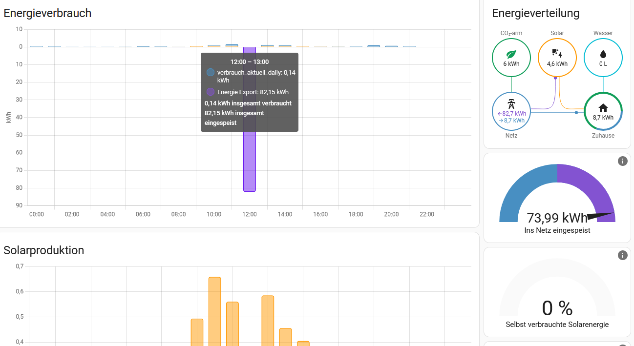

habe heute durch zufall entdeckt, das in meiner DB wohl ein Fehler ist.
Im Energie dashboard wurde angebleich 80KWH eingespeist … Schön wäre es wenn ich soviel solarleistung hätte. Wenn überhaupt waren es max 0,3 kwh
Kann ich den Wert irgendwo ändern ?
Meine Statistiken sind so nicht wirklich aussagekräftig.
Danke
du kannst versuchen den hohen wert in der DB zu finden und dann manuell ein durchschnittlichen Wert setzen.
z.B mit adminer oder einem anderen Tool (dbeaver)
Ich habe das auch öfter, weil mein Sensor Impulse zählt, aber ab und zu werden Störungen erfasst (tausende Impulse, das liegt an meiner Elektronik)
sinnvoller ist es unter Entwicklerwerzeuge - Statistik die passende auszuwählen und die Daten zu korrigieren… Einfacher als irgendwas direkt in der DB zu ändern .-)
Gruss

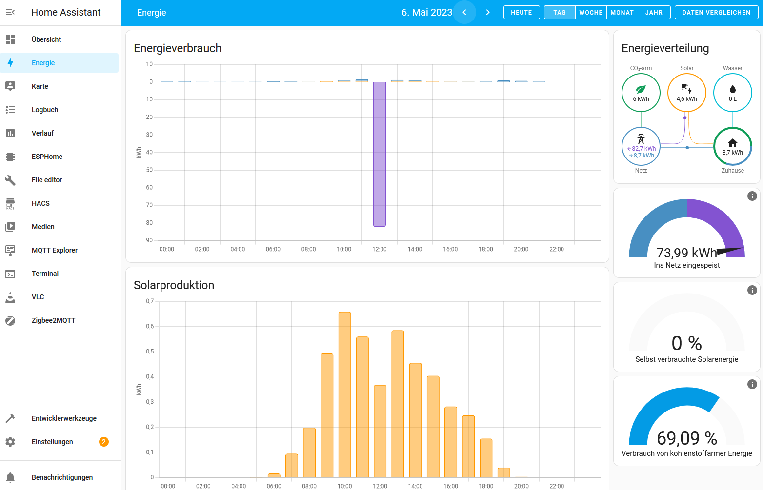

Danke erstmal. Finde nicht die passende entity. Dachte laut Grafik das es sich um “Energie Export” handelt.
Das ist aber der total value vom zähler. Der stimmt auch. Es ist scheinbar nur der Wert am 6.5. zwischen 12 und 13 Uhr. Statt der Energie in dieser Stunde wurde der Gesamtwert eingetragen …

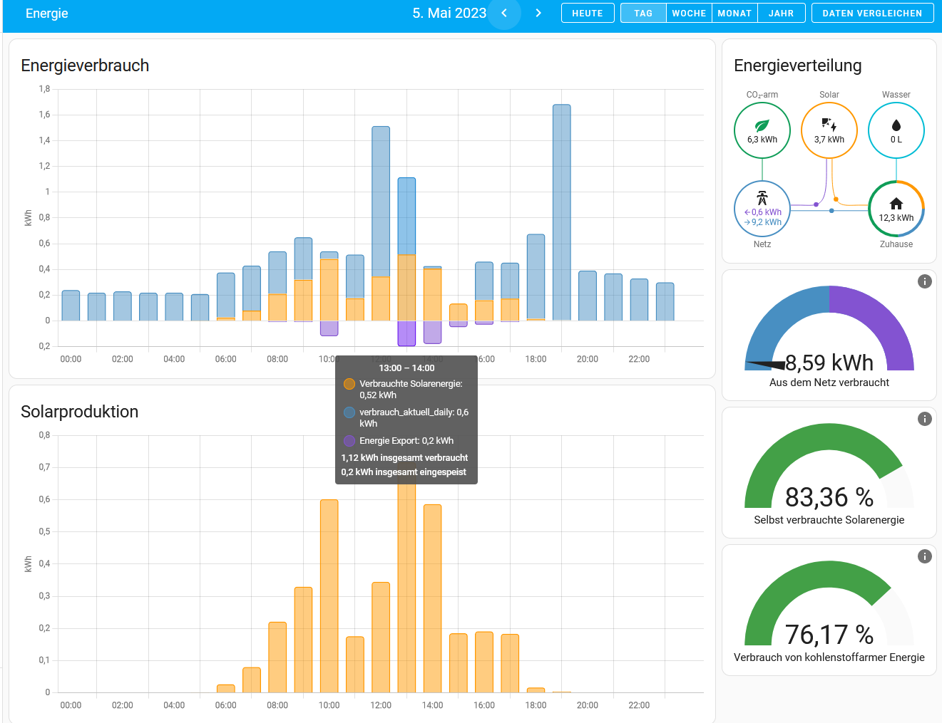

Als Referenz habe ich mal den 5.5. dazu gepackt.

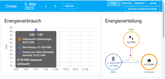

Hallo werte Gemeinde,
bei mir ist auch am 6. Mai der Fehler aufgetreten, allerdings zwischen 6:00 Uhr und 7:00 Uhr - siehe Hardcopy. Werte bis 5.5. und ab 7.5. sehen wieder normal aus.
Sonderbar ist, dass mein Riemann-Helfer “Zurück zum Netz (Kilowatt) simon42” den korrekten Wert für den 6.5. anzeigt. Ich hatte am 5. Mai abends das erste Update (von 3:29 Uhr) eingespielt. @navin Du etwa auch? Oder ist das ein dummer Zufall?
Ich verwende noch die HA-eigene Datenbank SQLite, aber ich würde gerne auch die fehlerhaften Werte (Einspeisung, aus dem Netz verbraucht, % selbst verbraucht) korrigieren.
