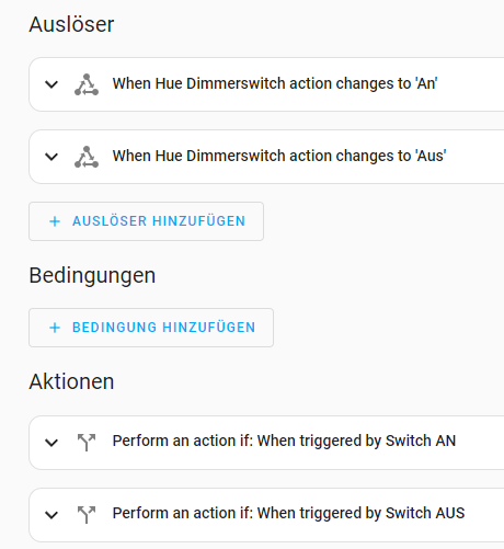

also du könntest das erstmal zb. in eine Automation packen. Das würde ca. so aussehen:
(ich habe nur zur Verdeutlichung mal einen anderen Schalter genommen, da ich deinen nicht zur Verfügung habe)

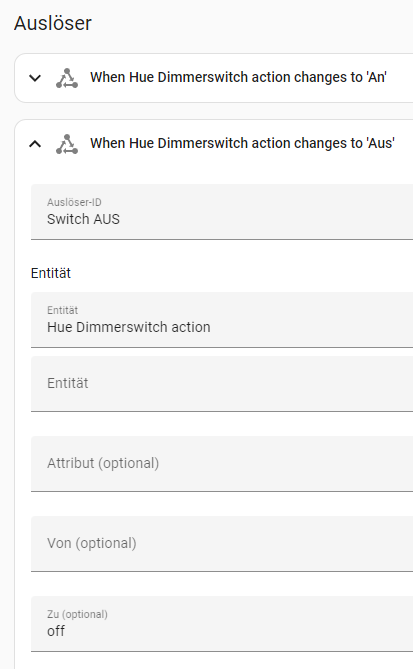

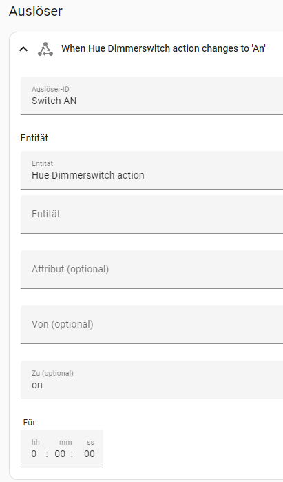

Das heißt 2 Auslöser erstellen und direkt auch dafür Auslöser IDs hinzufügen, in etwa so:
Einen für AN:
Und einen für AUS:

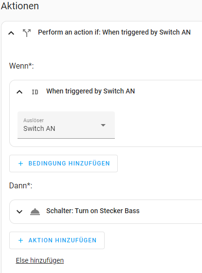

Als nächstes erstellst du 2 Aktionen mit Wenn/Dann:
Eine zum einschalten:
(Auch hier nutze ich wieder ein anderes Gerät/Steckdose)

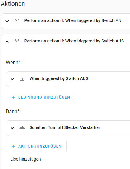

Und eine zum ausschalten:
Bei beiden werden die jeweiligen Auslöser IDs aus den Auslösern eingetragen.
Zum ein- und ausschalten nutzt du wieder den Dienst “Switch.Turn_On” bzw. “Switch.Turn_Off” und wählst die Steckdose für dein Mischpult aus.
Damit sollte es funktionieren und du kannst bei der Aktion auch noch gerne eine Bedingung hinzufügen das zb. die Aktionen “Ausschalten” nur ausgeführt wird wenn… (also zb die Steckdose vom PC bereits aus ist usw usw…)
Diese Automation schaltet dann wie von dir gewünscht die Steckdose für das Mischpult entweder ein oder aus, je nachdem welchen Schalter du auf der Fernbedienung betätigst. Alle anderen Steckdosen bleiben außen vor und sollten sich dann nicht mit ein/ausschalten solange du das nicht möchtest.
