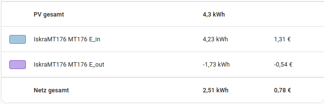

Da ich keine Einzelgeräte wie z.B. einen Plug bei Netzbezug eingerichtet habe weiß ich auch nicht ob und wie gut das dann funktioniert, sprich welche Werte aus der Long term statistic von einem Plug dort dann jede Stunde für die Berechnung wie genutzt werden. Ich kann nur sagen das bei mir die Berechnung für die Werte die ein Stromzähler liefert korrekt sind. Beispiel von gestern:
HA_Energy_Kosten
Die kWh Kosten bei mit sind 0,31 €.
4,23 kWh x 0,31 € = 1,31 €
