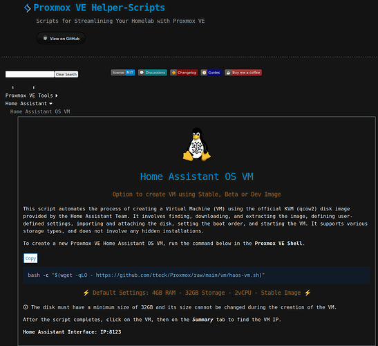

Erstelle dir auf Proxmox ein VM mit dem Proxmox-HelperScripten als HA-OS, mache ein Backup der jetzigen Installation, fahre die dann runter und spiele das Backup auf der neuen ein.

Die Installation ist simpel, wie @Tuxtom007 schon geschrieben hat, nutze einfach das hier ⇒ Proxmox VE Helper-Scripts
